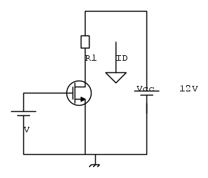

Ciao a tutti..
Devo determinare la tensione tra drain e sourse Vds di saturazione di questo mosfet irlz44n
Pensavo di ricavarmi la tensione dalla corrente di drain che è definita dalla relazione:
I_{Dsat} = \frac{\mu_n C_{ox}}{2}\frac{W}{L}(V_{GS}-V_{th})^2 (1+ \lambda V_{DS})
Il mio problema ora sta nell'identificare i parametri come( capacità dell'ossido Cox, mobilità , fattore di forma) che non riesco a trovare sul datasheet http://www.irf.com/product-info/datasheets/data/irlz44n.pdf..
qualcuno può aiutarmi? Grazie :D

lion989 ha scritto:Pensavo di ricavarmi la tensione dalla corrente di drain che è definita dalla relazione:
:?: Il punto di lavoro (e quindi anche la V_\text{DS}) del mosfet non dipende solo da quella relazione, ma anche dal circuito che c'è attorno.
lion989 ha scritto:l mio problema ora sta nell'identificare i parametri come( capacità dell'ossido Cox, mobilità , fattore di forma)
Quei parametri sono "nascosti" nella transconduttanza del mosfet.

Lo schema alla quale devo fare riferimento è il seguente:
Devo calcolare il carico Rl affinchè la Id sia 200mA..
quindi Vcc-Rl Id- Vds=0
sono in saturazione se Vgs> Vt e Vds>Vgs-Vt
gm=C_{ox}}\frac{W}{L}(V_{GS}-V_{th})= 21 s (dal datasheet)
mentre I_{Dsat} =[gm*(V_{GS}-V_{th})]/2
Da quest'ultima ricavo Vds?

Messaggioda Foto UtenteDirtyDeeds » 4 nov 2011, 21:00
Ma tu vuoi che il mosfet lavori come interruttore?

Messaggioda Foto Utentelion989 » 4 nov 2011, 21:51
sisi

Messaggioda Foto UtenteDirtyDeeds » 4 nov 2011, 21:57
Allora il mosfet non lavora in saturazione ma in zona ohmica, e la caratteristica non è rappresentata dall'equazione da te scritta in [1]. Il parametro importante quando usi il mosfet come interruttore è la r_\text{DS(on)}.

Messaggioda Foto Utentelion989 » 4 nov 2011, 23:08
la rds(on) è molto piccola per il transistore che utilizzo io!!
quindi se lo considero come transistore posso scrivere che
Vcc - ID(Rl + rds(on)) =0
giusto?
Ottenendo 60ohm all'incirca!!!

Messaggioda Foto UtenteDirtyDeeds » 4 nov 2011, 23:17
Sì, giusto: per correnti così basse, con un mosfet di potenza, l'effetto della r_\text{DS(on)} è assolutamente trascurabile.

Messaggioda Foto Utentelion989 » 5 nov 2011, 12:34
Ok :)
Ma prima di considerare il mosfet come un resistore, devo verificare che stia lavorando un regione ohmica!!
Questo lo verifico con le relazioni:
V_{GS}> V_{T} e V_{DS}<V_{GS}-V_{T}
Adesso vorrei capire qualè il valore di V_{DS} che mi dice se sono in saturazione o in zona triodo!!!
