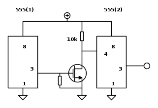

Io agirei sul pin 4 di reset così:
A mio parere è preferibile, perché secondo me commutare l'alimentazione di un IC ripetutamente non mi sembra sia una grande idea..
Se invece preferisci commutare l'alimentazione del secondo 555, puoi collegare quest'ultimo al Drain, così:
ma come ti ripeto, la prima soluzione è migliore.
Mi rendo conto che il primo schema non coincide con la logica che tu chiedi
, ossia accendendo il MOS si deve accendere anche il secondo 555, quindi non è valido
e se proprio vuoi prendi in considerazione solo il secondo schema.
Infine, perché non colleghi solo l'output del primo 555 al reset del secondo e fai a meno del MOSFET?
, ossia accendendo il MOS si deve accendere anche il secondo 555, quindi non è valido Infine, perché non colleghi solo l'output del primo 555 al reset del secondo e fai a meno del MOSFET?
In effetti attaccare direttamente l'uscita al reset non ci avevo pensato
Però qual è il valore di tensione del reset per essere considerato "high" che non riesco a trovarlo? (considerando che è alimentato a 9V). perché la mia uscita del primo 555 è collegata a una rete di ritardo RC, perché vorrei attivare il secondo 555 dopo un tot che l'uscita del primo 555 è alta.

Nel datasheet c'è scritto pure il livello di tensione soglia sul pin reset
Tu vuoi fare una rete RC così?
Non puoi gestire il ritardo direttamente con il primo 555?
Si, nel datasheet che avevo io non c'era....dice 0.3/1V....
La mia rete di ritardo era come dici tu, che però doveva pilotare il gate del mosfet, ora dovrò ritararla per avere una tensione di 0.3V dopo circa 30 ms.
Per gestire questo ritardo direttamente dal primo 555 penso sia impossibile in modalità monostabile, perché appena ho sul trigger un ingresso che scende sotto i Vcc/3, in output parte il gradino, senza possibilità (credo) di gestire un possibile ritardo a priori.

Comunque ho provato a collegare una rete di ritardo dall'uscita del primo al reset del secondo, tenendo conto che la resistenza in entrata del pin reset è di 10k. Ho messo quindi resistenza da 39k e condensatore da 1uF, così avrò sul pin reset una resistenza di circa 1,5V che arriva a circa il 60% (1V) dopo 30ms.
Grazie dell'idea ;)
