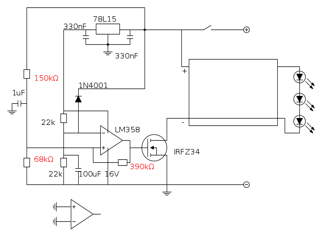

Messaggioda Foto UtenteIsidoroKZ » 10 nov 2011, 20:16
Hai ragione, ho preso una vacca per le palle! Sto rincoglionendo e per qualche ragione ho sbagliato i conti, vado in un angolo a vergognarmi :oops:
I valori giusti, indicati in rosso, dovrebbero essere nello schema seguente:
Puoi fare la prova con l'alimentatore soltanto, guardando la tensione fra i piedini 1 e 4, le tensioni di attacco e stacco dovrebbero essere di circa 27V e 22V. Per abbassare la tensione di stacco bisogna aumentare la R da 68kohm. Se la si porta a 71.3kohm, la tensione di spegnimento diventa di circa 21V.
Chiedo scusa, credo di aver impostato male le equazioni (e poi di averle risolte correttamente) ma non so come ho fatto. Ho i calcoli a casa, piu` tardi verifico.

[23] Re: Circuito di stacco e lampeggio per Led e Driver SW2800
Messaggioda Foto UtenteIsidoroKZ » 11 nov 2011, 16:40
Quando accendi il circuito, la lampada si accende sempre, anche se la batteria e` solo a 25V per esempio. Si spegne quando arriva a 22V circa. Con una 4.7kohm in serie alla 68kohm la tensione di spegnimento dovrebbe abbassarsi a 20V circa. In realta` c'e` di mezzo la tolleranza delle resistenze e quindi bisogna provare e poi prendere i provvedimenti di aggiungere la resistenza adatta.
La soglia di accensione di 27V (o quanto era) non ha nessuna importanza. Serve solo a evitare riaccensioni spurie perche' quando il circuito spegne i led con le batterie scariche, la tensione sulle batterie risale. Per evitare che si riaccendano per pochi secondi ho messo la soglia alta, ma anche se sono solo a 25V e accendi l'interruttore, i led si accendono e restano accesi fino alla scarica delle batterie ( fino a quando spegni la lampada).
Le NiMH credo possano scendere fino a 0.9V per elemento.

Messaggioda Foto UtenteMark1982 » 12 nov 2011, 14:47
Funzionaaa!!!
:ok:
Ho collegato il circuito all'alimentatore e ho rilevato la tensione in uscita dal circuito con il multimetro (senza led e convertitore di chirio), cambiando la resistenza da 68 k ...
Mettendo una resistenza da 72,7 k ( 68 k + 4,7 k ) lo stacco avviene a 20,5 V e l'attacco inizia a 25,8 V.
Con una resistenza da 73,6 k ( 68 k + 5,6 k ), stacca a 20,35 V e attacca a circa 25,6 V.
Cosa mi consigli tra le due resistenze?
Non so se abbia valenza nella scelta, ma led e convertirore di chirio sono collegati al circuito con dei fili lunghi 130 cm...
