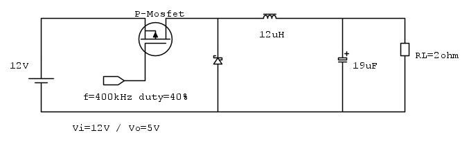

Vorrei simulare il funzionamento di un buck-converter nella configurazione classica utilizzando un esempio trovato in rete con dei valori già calcolati. Il convertitore è stato calcolato per avere in uscita 5V ed una corrente di carico max di 2A. Simulando però non ottengo tale risultato. Con un carico di 2ohm ho 6V circa e quindi 3A.
Se alzo il valore della resistenza di carico diminuisce la corrente ed aumenta la tensione. Variando il duty-cycle del segnale di pilotaggio del mosfet dovrebbe variare anche la tensione di uscita visto che Vo=Vi*(Ton/Toff), invece non cambia nulla la stessa cosa se vario la frequenza.
Non riesco a capire se il buck-converter è uno step-down la cui tensione in uscita è costante a prescindere dal carico (come un linerare) o se la tensione di uscita è riferita al carico massimo che nel mio caso è di 2A.
Vi allego lo schema con i valori dei componenti.

[2] Re: simulazione circuito buck-converter
Messaggioda Foto UtenteIsidoroKZ » 12 nov 2011, 19:34
Nota prima che mi dimentichi: con quel MOS la parte attiva del ciclo, quella che da` il duty cycle, e` quando la tensione di gate e` BASSA, quindi il duty cycle per quel MOS si calcola a rovescio rispetto al solito.
La tensione di uscita del buck dipende molto poco dal carico solo quando il buck e` in modo continuo, cioe` la corrente nell'induttanza e` sempre maggiore di zero. In questo caso, trascurando le perdite, V_o=V_iD dove D e` il duty cycle.
Se invece il carico assorbe poca corrente e la corrente nell'induttore va a zero e ci sta (funzionamento in modo discontinuo), la tensione di uscita vale
V_o=V_i\frac{2}{1+\sqrt{1+\frac{8 f_\text{sw}L}{RD^2}}}
dove fsw e` la frequenza di switching, R la resistenza di carico, D il duty cycle...
La tensione dipende da D e dal carico (e dalla frequenza e da L).
QUeste sono le tensioni per il caso senza perdite. Con le perdite la tensione vera e` un po' piu` bassa del caso ideale.

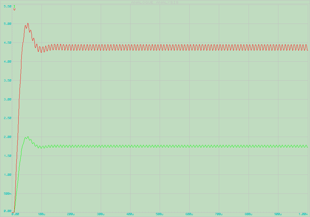

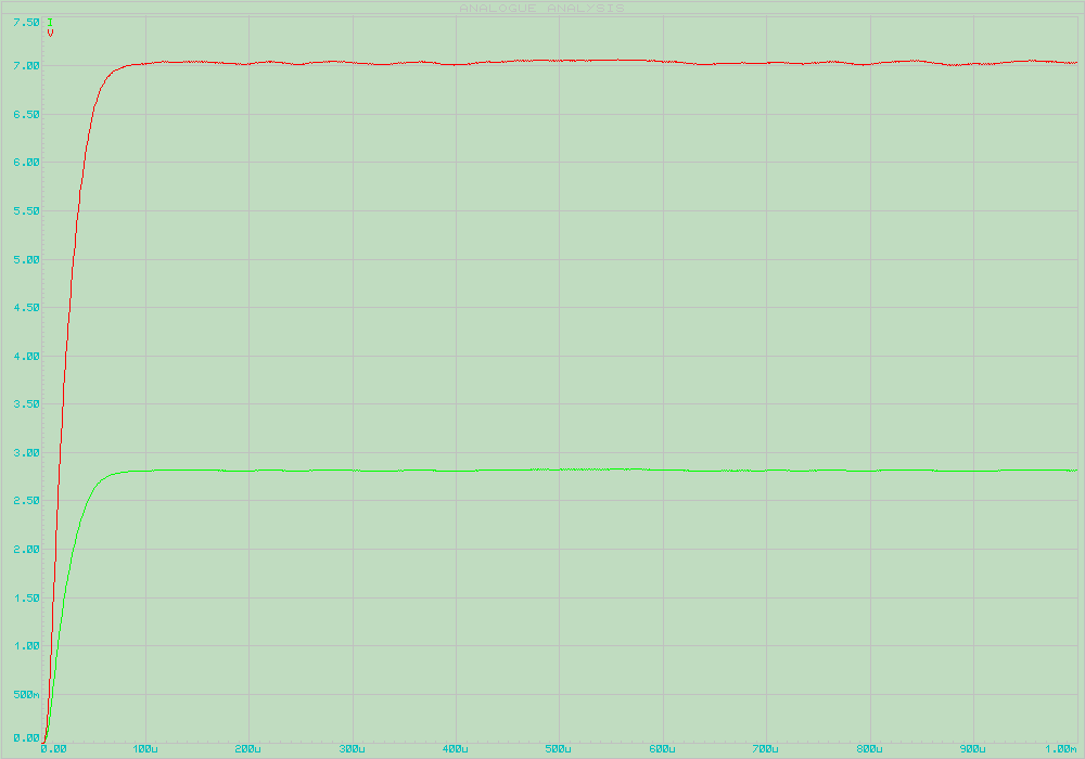

[5] Re: simulazione circuito buck-converter
Messaggioda Foto Utentealfag4 » 13 nov 2011, 22:50
Ti allego due simulazioni a 400Khz e 100Khz con andamento di tensione e corrente.
Cosa vuoi vedere/dimostrare?

[6] Re: simulazione circuito buck-converter
Messaggioda Foto UtenteIsidoroKZ » 13 nov 2011, 23:53
Avevo chiesto la simulazione di un paio di cicli a regime della corrente di induttore, non centinaia di microsescondi della corrente di induttore e della tensione di uscita.
Alla corrente di induttore aggiungi anche la tensione di gate del transistore.
[7] Re: simulazione circuito buck-converter
Messaggioda Foto Utentealfag4 » 14 nov 2011, 1:08
Scusa hai ragione. :oops:
Ho riletto quello che avevi scritto e molto probabilmente ho intuito ciò che mi vuoi far notare e cioè l'andamento della corrente nel periodo (on/off del mosfet). Perciò ti allego questo screenshot che mostra in alto il segnale PWM puro che sul gate del p-mosfet, arriva invertito di polarità tramite un transistor. Subito sotto la corrente. :-)

[8] Re: simulazione circuito buck-converter
Messaggioda Foto UtenteIsidoroKZ » 15 nov 2011, 21:50
Non so che cosa va nella tua simulazione. Ho provato con quei valori e la mia simulazione funziona bene. Del resto senza i dati che ho chiesto non posso dire di piu`, ho la palla di cristallo a fare il tagliando :)
Good luck!
