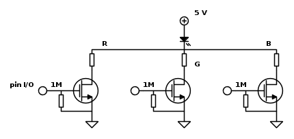

Messaggioda Foto Utentesimo85 » 15 nov 2011, 0:01
Se vuoi usare i transistori puoi usare un BS270 per catodo.
A questo link hai lo schema di esempio, solo che invece di esserci lo switch, il gate lo colleghi al pin del microcontrollore, e la resistenza per ciascun colore la metti in serie sul catodo come già detto da Foto UtenteIsidoroKZ, così
R, G & B fanno ovviamente riferimento ai catodi.

[9] Re: Controllare intensità LED RGB anodo comune
Messaggioda Foto Utentedevrandom » 15 nov 2011, 14:54
Ok, posso sapere perché proprio quel transistor? Come si sceglie un transistor per un determinato compito? Mi piacerebbe impararlo per diventare un po' più indipendente...

[10] Re: Controllare intensità LED RGB anodo comune
Messaggioda Foto Utentesimo85 » 15 nov 2011, 15:25
perché quel tipo di transistore come interruttore si comporta meglio che un bipolare (i.e. NPN), provoca una caduta di tensione minore.
Quando conosci le caratteristiche di funzionamento dei transistori decidi in base a quello che devi fare quale transistore usare.
Vedi se per il momento questo link e questo tutorial ti possono essere di aiuto.
