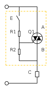

Il circuito di cui parlo, è praticamente usato per disaccoppiare un relè di un termostato casalingo per permettergli di alimentare un carico da oltre 10A. In questo modo col triac posso lavorare nel 1 e 3 quadrante (usando la stessa tensione di alimentazione di rete).
un altro dubbio è il seguente (poi giuro che mi compro un libro sui triac e non vi rompo più-anzi se qualcuno me lo può consigliare): se ho capito bene, nel momento dell'attivazione del triac, il gate assorbe un picco di corrente pari a quella dimensionata con la resistenza, e poi si abbassa immediatamente? Se si quale è il meccanismo? E lo fa anche se non c'e nessun carico tra mt1 e mt2?

Con il seguente schema di esempio:
Fintanto che nessun evento chiude il contantto, (rappresentato per semplicità, al posto di qualunque altro dispositivo), in R1 non circola corrente. Il triac Q1 non conduce, e sul carico C non arriva nulla.
Quando un evento chiude il contatto, (che appunto potrebbe anche solo essere un fotodiac), in R1 circolerà corrente fino a che il triac si innesca. Con Q1 innescato, si instaura un corto circuito tra A e B, cosicché R1 non è più sottoposta a differenza di potenziale.
In R1 quindi:
a contatto aperto non circola corrente;
a contatto chiuso circola corrente solo per una piccola frazione di tempo, utile al triac a commutare. (Tempo molto basso, nell'ordine dei nanosecondi).
Questo, appunto, il caso in cui si usi direttamente la tensione di rete per innescare il triac.
