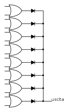

Ciao a tutti!
Solo per pura curiosità, notando il seguente circuito, per collegare insieme le uscite delle porte logiche, secodo voi è necessario mettere un diodo a ciascuna oppure non serve?
uscite porte logiche collegate insieme

Se sono porte CMOS i diodi ci vanno... comunque quel circuito non è un gran che
... va ancora bene se i segnali sono lenti, se poi vai ad un'altra porta ci vuole una resistenza di pull down a valle dei diodi
Se invece sono TTL o uscite open collector non funziona niente.
Mi sembra un tentativo empirico di fare una OR a 16 ingressi. Senza diodi, nel caso che una uscita sia High e un'altra Low, avresti un corto circuito. Con i diodi: se tutte le uscite sono Low ottieni una alta impedenza; se una uscita è High al massimo potresti sfruttare 0,4 mA (supponendo dispositivi TTL). Tutto dipende da cosa ci si debba fare.
Quello non sembra, quella è una wired-or ma gli manca la resistenza di pull down.
E' chiaro che le uscite delle porte NON possono essere open collector o open drain. Nel caso di uscite a collettore/drain aperto è necessario mettere su ogni uscita una resistenza di pull-up di valore tale da garantire la tensione
sufficiente quando tutte le uscite sono a livello logico 1.

TardoFreak ha scritto:Quello non sembra, quella è una wired-or ma gli manca la resistenza di pull down.
Si hai ragione: quando le uscite sono a zero e quindi in alta impedenza a causa dei diodi, la R di pull down fa da stato logico 0.
Nel caso di open collector i diodi vanno tolti perché la porta deve condurre a massa quando l'uscita è zero. Mentre basta 1 R di pull up quando tutte le uscite sono a 1. Ma in questo caso abbiamo una WIRED-AND a meno di lavorare in logica negativa.
Esattamente.
In ogni caso un circuito del genere con degli O.C. non ha senso.
