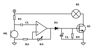

Se non hai bisogno di un riconoscimento particolare ti basta un circuito con un piccolo microfono.
Purtroppo non ho ancora avuto il tempo di creare un circuito che ne faccia uso, però visto che l'argomento interessa anche a me, mi sono azzardato a fare questo piccolo schema senza dimensionare i componenti.
Per il collegamento del microfono mi sono basato su schemi visti in giro per la rete (quindi che sia sicuramente corretto non è certo), la lampadina dovrebbe rimanere accesa per un po'.
Nel caso che l'abbozzo si potrebbe migliorare o fosse da correggere, mi farebbe piacere se qualche guru del portale ci metta il suo parere a riguardo così imparo di più anche io :-)
Forse Foto UtentePiercarlo ci può dire qualcosa di più :)

guarda io lo realizzai e' semplicissimo....utilizzai uno stadio amplificatore con due transistor ad emettitore comune connesso all'ingresso di un ne555...a valle ovviamente un led....con qualsiasi suono il led si accendeva per circa 4 secondi.
