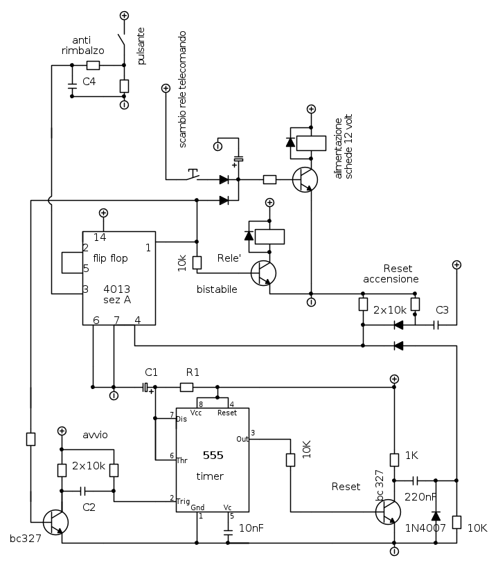

Messaggioda Foto Utentesampei198 » 22 nov 2011, 16:38
a parte il pezzo sopra io sulla basetta ho fatto cosi...
Ultima modifica di Foto Utentesampei198 il 22 nov 2011, 17:34, modificato 1 volta in totale.

[72] Re: centralina passo passo con timer auto off
Messaggioda Foto Utentesampei198 » 22 nov 2011, 17:05
dimenticavo come tempo sono andato un po cosi con una resistenza da 100k tra il pin 7 e vcc del ne555
e un condensatore elettrolitico da 100 mF tra gnd e il pin 6 del 555 con un tempo di circa 10 12 secondi...

[73] Re: centralina passo passo con timer auto off
Messaggioda Foto Utenteg.schgor » 22 nov 2011, 18:47
Ma non volevi 5-10minuti?
Per "alimentazione schede 12V" intendi per
altri circuiti (non evidentemente quelli dello schema!)?
Oltre il bistabile, il Reset a tempo, funziona?
Foto Utenteg.schgor
57,8k 9 12 13
Messaggi: 16971
Località: MILANO
[74] Re: centralina passo passo con timer auto off
Messaggioda Foto Utentesampei198 » 22 nov 2011, 19:04
si la temporizzazione e nel range 5 10 minuti, come detto prima.
e stata una botta di fortuna perche' non sapendo la formula per calcolare il tempo sono andato a fortuna,
si per alimentazione intendo dire schede a valle di questo rele'
si va sia sul bistabile che nel tempo.
ora come ti dico i valori che ci sono sullo schema non tutti sono uguali ma funziona quindi con i valori che mi hai detto funzionera meglio

[75] Re: centralina passo passo con timer auto off
Messaggioda Foto Utenteg.schgor » 22 nov 2011, 19:32
sampei198 ha scritto: dire schede a valle di questo rele'
Ma se il telecomando è impulsivo, come mantieni
la tensione prima che arrivi il comando del pulsante?

[76] Re: centralina passo passo con timer auto off
Messaggioda Foto Utentesampei198 » 22 nov 2011, 19:37
per mantenere on conduzione il rele potrei metterci un condensatore sulla base del transistor...che ne dici?

[78] Re: centralina passo passo con timer auto off
Messaggioda Foto Utenteg.schgor » 22 nov 2011, 22:02
Credo che il tempo ottenuto con un condensatore (anche grande)
sia insufficiente. Torno a dire che non mi sembra valga la pena
di complicare il circuito per un assorbimento dalla batteria del
tutto trascurabile.

[79] Re: centralina passo passo con timer auto off
Messaggioda Foto Utentesampei198 » 22 nov 2011, 22:08
beh 500 Ma non sono un po per una batteria della macchina?
se invece penso un'altra cosa.....
centraline a valle alimentate con il bistabile
pero con una cosa...lo scambio che uso di queste centraline lo uso per un eventuale off del bistabile
se volessi alimentare le centraline con il bistabile non mi occorrerebbe un reset ritardato

[80] Re: centralina passo passo con timer auto off
Messaggioda Foto Utentesampei198 » 22 nov 2011, 22:17
il rele delle cetraline deve esere in grado di mandare a 0 l uscita del bistabile ,
queste sono collegate con il rele a gnd. quando il circuito deve funzionare normale da questo rele ' arriva un segnale a gnd ,quando deve interrompere va a positivo tramite una resistenza da 10k .
pero mi serve che il reset non mi funzioni per il tempo di dare alimentazione alle centraline ir ...cosi e un po piu chiaro il procedimento?
