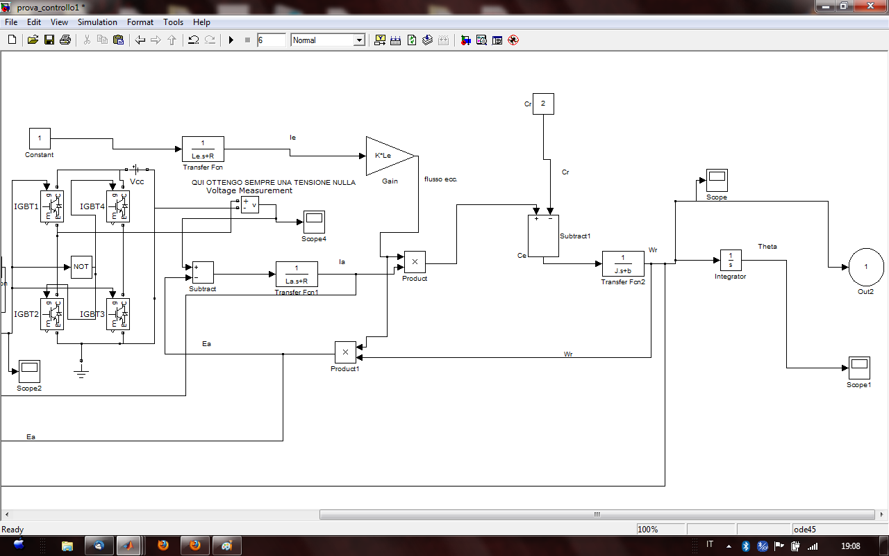

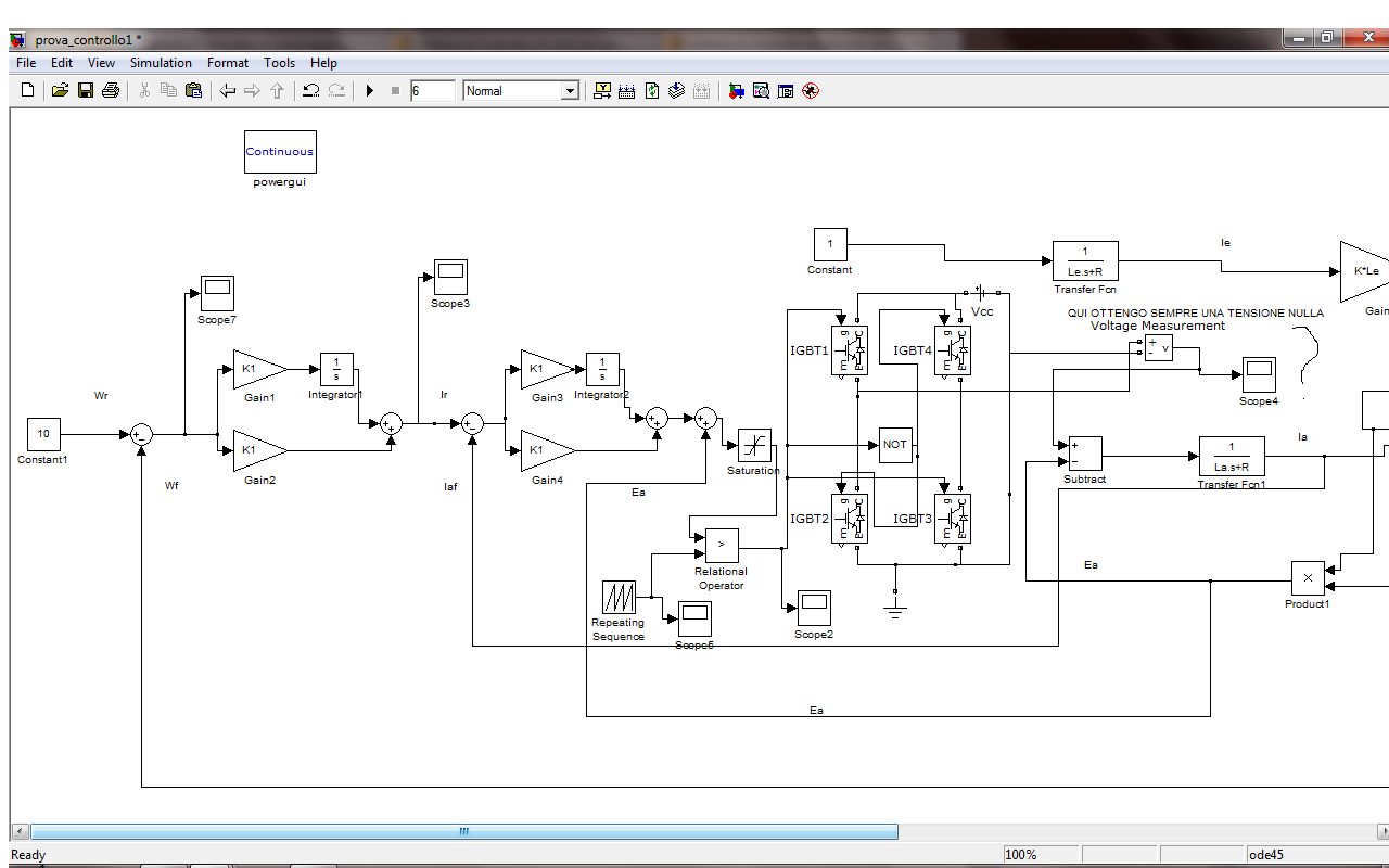

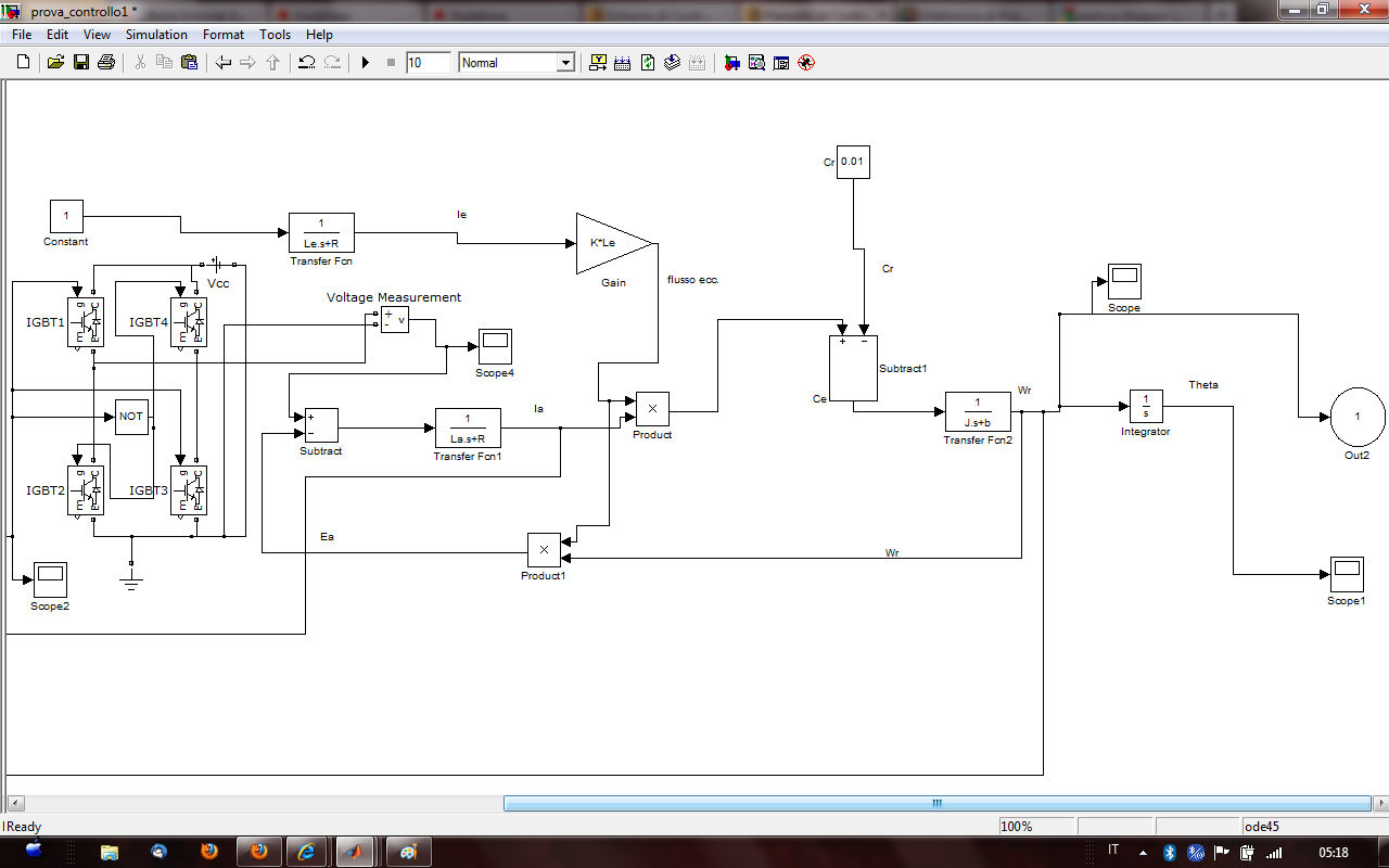

Grazie per la disponibilità :-) .Forse dallo schema che ho pubblicato non si vede tutto il progetto.Se non ho capito male credo di aver fatto quello che dici tu sottraendo la Ea dalla tensione che teoricamente dovrei avere dagli igbt,e utilizzando due PI in cascata dove nel primo il segnale errore è fornito dalla differenza tra il segnale di velocità di riferimento ed il feedback di velocità che ottengo dal motore.Nel secondo sottraggo la corrente d'armatura.
nonostante tutto gli Igbt mi forniscono tensione nulla :(..

Secondo me ti da tensione nulla in quanto mi sembra di non vedere nessun carico nell'ultimo schema che hai postato.
Inoltre la FEM va sottratta nella parte del controllo, prima di dare i segnali per pilotare gli IGBT.
PS: appena riesco provo a farti uno schema esemplificativo....perché detto a parole è un po' dura

Messaggioda Foto Utentetuloski » 22 nov 2011, 18:56
Mi scuso se i disegni fanno schifo, ma è la logica del controllo....tu devi implementare quello che viene prima di motor.
Nel secondo allegato c'è uno schema per implementare la PWM, praticamente hai la portante triangolare (generabile integrando un'onda quadra) e la confronti con il riferimento di tensione riscalato tra 0 e +1 (anche la triangolare deve essere tra 0 e 1--il disegno è sbagliato!!!). Quando il riferimento è più alto della triangolare (comparatore) accendi il primo e il quarto IGBT.
Poi differenzi i due casi per tensioni negative e positive, e se devi applicare tensioni negative devi accendere 2 e 3 invece di 1 e 4.

Messaggioda Foto Utentekingofthedark » 22 nov 2011, 20:13
rimodificato il tutto ma continuo ad avere tensione nulla.Allego lo schema.:'(
