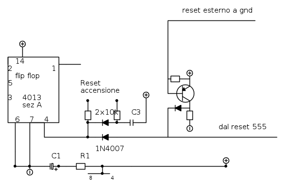

[84] Re: centralina passo passo con timer auto off
Messaggioda Foto Utentesampei198 » 22 nov 2011, 23:10
la ringrazio anticipatamente del suo prezioso aiuto, io cerco di arrangiarmi...e cerco di trovare delle soluzioni
parla che ti riparla , vengono fuori i difetti delle mie idee, e sono contento di questo .
alla fine dopo tante discussioni sembra che quella di ignorare il comando di reset che proviene dalle centraline esterne...
queste essendo alimentate con il bistabile hanno qualche momento instabilita della loro uscita ,quindi e' da qui che mi e' venuto in mente di avere questo reset
ora magari 2 secondi saranno troppi non so di preciso , ma giusto per dare il tempo a un rele' di stabilizzare il suo stato .
evitando cosi il problema delle alimentazioni diverse
spero che cosi sia stato un po' piu chiaro.
il comando di reset che arrriva dall esterno e un gnd sarebbe a dire che quando e a massa il circuito funziona quando e (tramite una resistenza in pull up da 10 k verso il positivo) si puo' dire cosi??))manda in reset il sistema mandando basso il bistabile
sto cercando di farmi capire il meglio possibile ...

[85] Re: centralina passo passo con timer auto off
Messaggioda Foto Utentesampei198 » 22 nov 2011, 23:27
anzi 2 secondi mi ci vorrebbero perche' a questo modo avrei la segnalazione dell avvenuta richiesta da parte del telecomando pero' resettandosi subito dopo

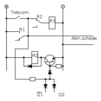

[86] Re: centralina passo passo con timer auto off
Messaggioda Foto Utenteg.schgor » 23 nov 2011, 8:21
Per disalimentare i circuiti durante l'attesa dell'impulso
di telecomando, propongo questo schema:
La bobina del relè1 (R1) viene attivata dal telecomando
che si automantiene su un suo contatto e che applica anche
il positivo alle schede elettroniche.
Per il suo rilascio è previsto un secondo relè (R2) che
interviene alla fine del ciclo e ripristina il tutto.
Il problema però è determinare la condizione di fine ciclo,
che potrebbe essere ottenuta utilizzando il secondo FlipFlop
del 4013.
Se infatti questo viene attivato dal passaggio da "0" a "1"
del primo (Q1), l'uscita del secondo (Q2) indica l'avvenuto
intervento del pulsante.
In presenza di questo segnale, quando Q1 torna a "0"
viene comandato R2.

[90] Re: centralina passo passo con timer auto off
Messaggioda Foto Utentesampei198 » 23 nov 2011, 10:55
in linea di massima pensavo una cosa cosi , poi ci vuole qualcosa per renderlo "sordo " per un tot di tempo
