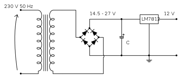

[11] Re: Stabilizzare un trasformatore 12 V
Messaggioda Foto Utenteposta10100 » 22 nov 2011, 19:06
carlo87 ha scritto: semza nessuna perdita di potenza del trasformatore...
Questo è fisicamente impossibile, qualsiasi circuito tu possa impiegare chiederà qualcosa in cambio e bisogna dargliela per forza ;-)
Per ridurre al minimo la potenza persa si può utilizzare una soluzione switching, ma è troppo complessa e costosa rispoetto alla soluzione lineare.
Insomma non ne val la pena, almeno a livello hobbistico.

Messaggioda Foto Utenteposta10100 » 22 nov 2011, 19:37
carlo87 ha scritto:premetto ke_(NO k! -> che) nemmeno si sa quanti Ampere e il trasformatore ke_(NO k! -> che) potenza può erogare????
Con la formula di Foto UtenteIsidoroKZ, un trafo da 1.6Kg eroga circa 90VA.
carlo87 ha scritto:http://www.settorezero.com/wordpress/alimentatore-variabile-stabilizzato-1-30v-5a-con-lm338k/
ho visto pure questo circuito vorrei un vostro parere
è un lineare come quello già proposto.
Come ti ho già detto, l'unico modo per ridurre lo spreco di energia è il regolatore switching.
Il problema è che mi pare di capire che tu non sapresti progettarne uno da solo e, anche montandolo seguendo uno schema, ti ritroveresti a spendere dei soldi per un circuito che alla fine non funziona, o non funziona come dovrebbe.
Gli switching sono tanto performanti quanto complessi, se vuoi qualcosa di semplice ed affidabile metti un regolatore lineare.
Rimetto lo schema corretto, in quello di Foto Utentemarioursino il nome del regolatore non è quello giusto.

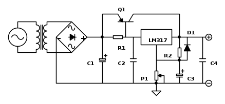

se per favore avete uno schema di un alimentatore variabile che e sempre buono ad averlo che mi regola la tensione da 1.5v a 30v

Messaggioda Foto Utentesimo85 » 24 nov 2011, 2:00
carlo87 ha scritto:se per favore avete uno schema di un alimentatore variabile...
Questo è un possibile schema per un alimentatore variabile.
Dipendendo dalla potenza del tuo trasformatore, Q1 potrebbe anche essere escluso dallo schema. Tieni conto che il regolatore LM317 si tiene per sè \approx 3V (vedi il link del datasheet) tra tensione di entrata e tensione di uscita quindi probabilmente non avrai i 30V di uscita che tu vuoi ma bensì qualcosa di meno, e per tutta la potenza che dovrebbe dissipare ti servirebbe un bel dissipatore, anche per Q1 nel caso dovesse servire..
Quindi, prima ti devi accertare sui dati del tuo trasformatore (tensione RMS al secondario e potenza in VA), ti leggi questo articolo di Foto Utentemarco438 e poi si continua.
