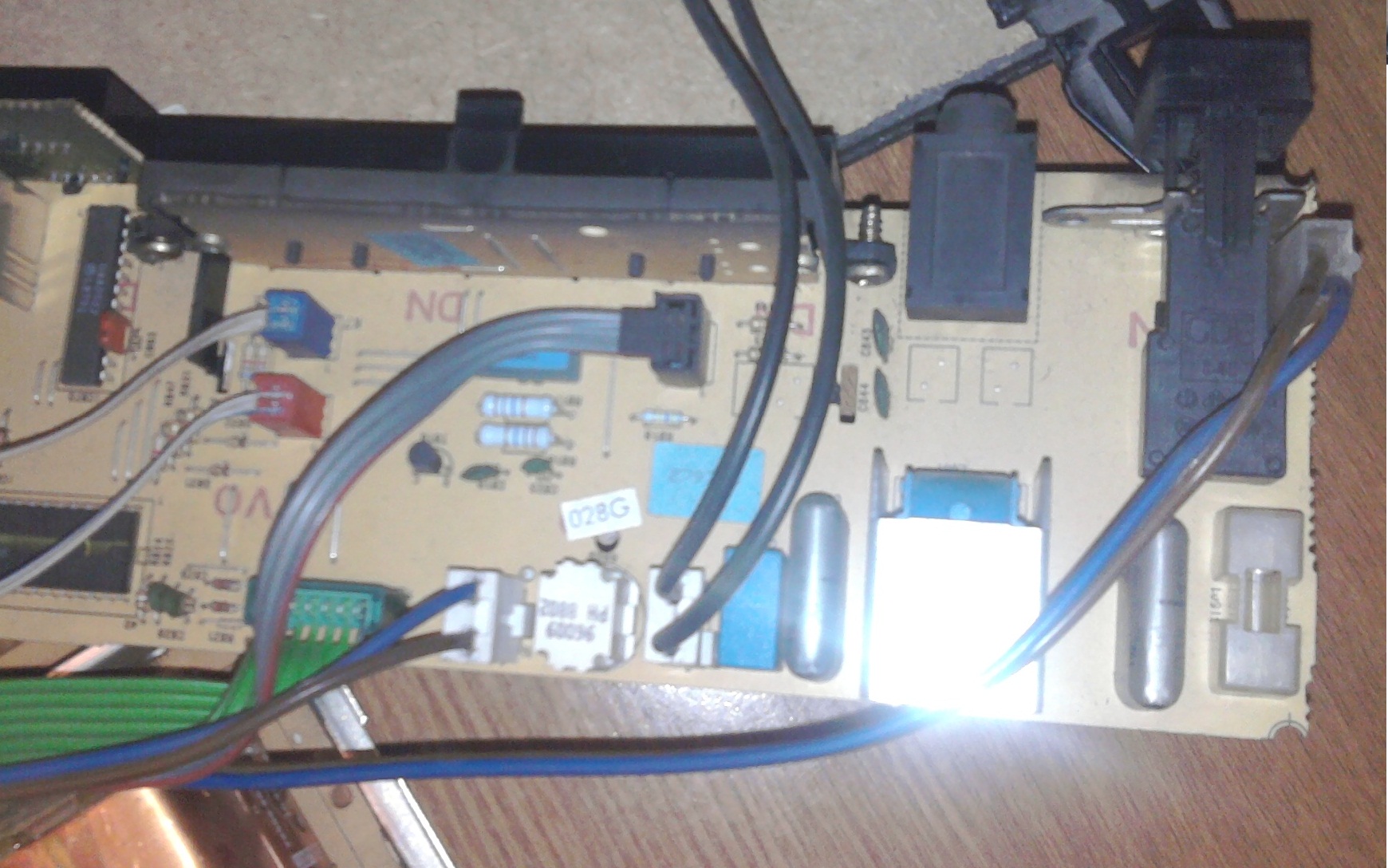

Ho smontato la scheda e le saldature sembrano ok, comunque le rifaccio, i 2 fili neri passano dietro il cinescopio, alla corrente vanno 2 fili uno marrone ed uno blu (uguali a quelli del connettore) che si vedono in primo piano anche nella foto precedente e che partono da vicino il bottone di accensione... stasera rifaccio le saldature nei punti da te indicati provo e ti dico!!!

ok va bene se non risolvi, controlla a tappeto tutte le resistenze che ci sono vicino al finale verticale TDA8170 (IC411),
in particolare:
R461
R432
R435
R434
R438
R431
D422
Sai come si misurano diodi e resistenze???

Secondo me non e` una resistenza, se ben progettato, e mi aspetto che lo sia, una resistenza puo` solo funzionare o bruciare completamente (nel caso di corto circuito di qualche componente), in tal caso la si riconosce subito dall'evidente brucuatura.
Un difetto tipo quello lamentato e` quasi sempre da imputare ad un condensatore.
Ricordo ancora una volta la pericolosita` del televisore,
antleo se non sei esperto fatti dare una mano da chi lo sa fare!

Si infatti, il difetto è sicuramente da imputare a qualche condensatore, che, data l'età del tv conviene cambiare a tappeto, aspettiamo comuque che antleo controlli le resistenze, dopo sarò io stesso a consigliare di cambiarli, visto che è da anni che mi occcupo di riparazioni tv ecc, e su un tv così vecchio di condensatori elettrolitici, che con gli anni si "seccano" ne ho cambiati parecchi.
Per esperienza posso dirti anche che una resistenza "bruciata" molte volte non si annerisce.
albertoB ha scritto:aspettiamo comuque che antleo controlli le resistenze
Si ma fargli smontare tutte quelle resistenze per poi cambiare i condensatori...

Secondo me sarebbe meglio far pratica con qualcosa di meno pericoloso, non trovi?

Come è già stato detto nei post precedenti l'importante che nn metta le mani sull'alta tensione, i condensatori man mano che il tv rimane spento si scaricano lentamente.
Al massimo per essere sicuri si può collegare sul condesatore di filtro una lampada per farlo scaricare del tutto.
