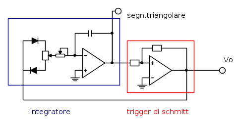

Ciao a tutti, avrei bisogno di generare per pura sperimentazione/curiosità i seguenti tipi di onda:
- onda quadra (già risolto con un ne555)
- odnda triangolare
- onda a dente di sega
Mi indicate degl schemi o degli integrati adatti al mio scopo? Grazie.

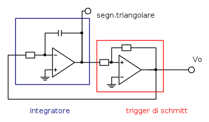

Per ottenere un generatore di onde triangolari puoi utilizzare un trigger di schmitt in configurazione non invertente e un integratore.Questo è lo schema:
Credo che per un uso sperimentale dovrebbe andare bene!Poi lascio la parola a gente più esperta di me! :-)

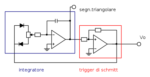

Sfruttando lo schema di Foto Utenteargento, con una piccola modifica si riescono anche a generare i denti di sega con pendenze variabili.

Che poi è anche generatore lui stesso di onda quadra, sul terminale V0, e con pochissime modifiche, a frequenza variabile.

non manca un condensatore per essere un generatore di onde quadre?
Foto Utenteguzz
6.067 3 5 7
Messaggi: 3195
Località: Possagno (TV)
[8] Re: Generaziome di varie forme d'onda
Messaggioda Foto UtenteDirtyDeeds » 24 nov 2011, 14:25
Direi di no...
55,9k 7 11 13
Messaggi: 7012
[9] Re: Generaziome di varie forme d'onda
Messaggioda Foto Utenteguzz » 24 nov 2011, 14:29
ma non è un oscillatore bistabile...
Foto Utenteguzz
6.067 3 5 7
Messaggi: 3195
[10] Re: Generaziome di varie forme d'onda
Messaggioda Foto Utentesimo85 » 24 nov 2011, 14:32
guzz ha scritto:ma non è un oscillatore bistabile...
È anche un oscillatore bistabile..
