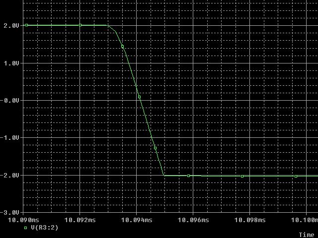

Messaggioda Foto Utenteandreacircuit » 26 nov 2011, 16:11
fronte di discesa onda quadra

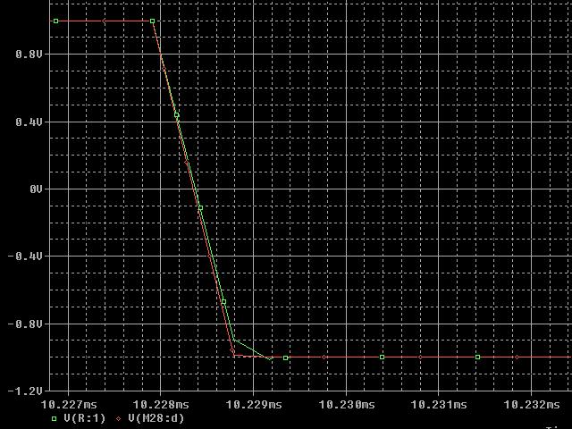

Messaggioda Foto Utenteandreacircuit » 26 nov 2011, 16:20
in rosso e quello all'uscita dell'inverter
quello in verde e quello all'uscita dell'inseguitore
fronte-discesa-segnale modulante.jpg (76.91 KiB) Osservato 2844 volte

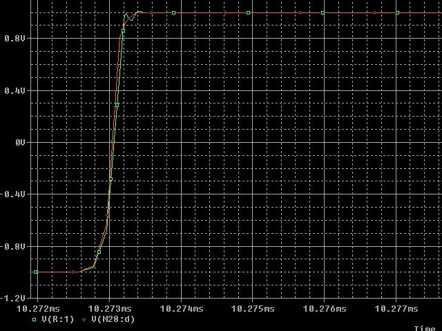

fronte di salita segnale modulante
fronte-salita-segnale modulante.jpg (77.28 KiB) Osservato 2839 volte

[35] Re: VCO che non rispetta la linearità
Messaggioda Foto Utentecarloc » 26 nov 2011, 16:26
mmmmm...eureka :D :D
vedi che i tempi di salita e discesa (approx 2us ciascuno) sono comparabili, per non dire esagerati, rispetto il periodo dell'onda che vorresti generare 1/100kHz=10us...
il problema è nel comparatore che è troppo lento... per confermare la diagnosi potersti provare a mettere su di uno stesso grafico i due ingressi e l'uscita del primo opamp e vedere se le relazioni temporali sono quelle che ci si aspetta...oltre al tempo di salita/discesa è probabile ci sia anche un ritardo di trasporto....
nel grafico [32] manca la scala dei tempi ma comunque può essere solo peggio o al più uguale rispetto l'uscita del comparatore...
vedi poi se trovi le tensioni di soglia dei MOS... che sono curioso...

Messaggioda Foto Utenteandreacircuit » 26 nov 2011, 16:31
io pure avevo visto questo dettaglio ma pensavo che essendo di 5 volte inferiore non era quella il problema... che tempi di commutazione dovrei avere quindi?? quel ritardo lo fa con una lunghezza di canale di 0.5!
Avevo scelto per questo motivo un'alimentazione di 3,5 in modo da ridurre i tempi di commutazione del comparatore

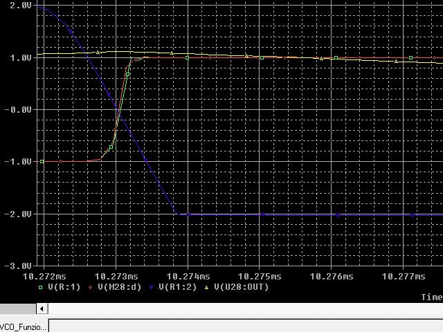

Messaggioda Foto Utenteandreacircuit » 26 nov 2011, 16:45
inteserzione

Messaggioda Foto Utenteandreacircuit » 26 nov 2011, 16:47
intersezione2

[40] Re: VCO che non rispetta la linearità
Messaggioda Foto Utentecarloc » 26 nov 2011, 16:54
Direi che i MOS c'entrano poco con quei ritardi, è proprio LF411 che non è veloce abbastanza... in questi casi meglio usare un IC più veloce progettato per fare il comparatore (e.g. LM311 o similari)
l'influenza di 2+2=4us rispetto 10us di periodo mi pare notevole...ma comunque credo ancora di più influiranno i ritardi
l'analisi idealizzata arriva a qualcosa tipo f(V)=K_f V
se ci metti i ritardi (forse) diventa qualcosa del tipo f(V)=\frac{1}{\frac{1}{K_f V}+t_d} che puoi approssimare con quella sopra solo se t_d << \frac{1}{K_f V}
gli ingressi sono i quelli del primo opamp, quello che funge da comparatore,....
quanto tempo passa tra "l'intersezione" e la variazione dell'uscita ? :D :D
potresti provare a calcolarla la frequenza introducendo quel ritardo nella relazione "ideale"... comunque per avere migliore linearità devi solo ridurre questi tempi
