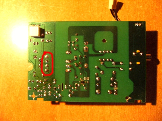

Ciao a tutti ragazzi. Mercoledì scorso c'è stato un violento temporale e mi si sono bruciate un paio di cose in casa tra cui il router, la scheda di rete del PC e il decoder del digitale terrestre. Quest'ultimo è l'unico che sto provando a riparare...l'ho smontato e ho notato che è composto da due PCB separate: una è l'alimentatore e l'altra il decoder vero e proprio. Ho notato sin da subito che il fusibile dell'alimentatore era ok quindi ho misurato le tensioni che dava in uscita ed erano tutte a 0V. Per sicurezza ho provato a collegare la PCB del decoder con un alimentatore atx del PC che mi fornisce le stesse tensioni della PCB dell'ali: 3,3V - 5V e 12V...il decoder ha ripreso a funzionare senza problemi. Mi sono concentrato quindi sull'alimentatore apparentemente bruciato e ho notato sin da subito che è uno switching (non né capisco quasi niente di ali switching) e tutti i componnenti discreti non presentano alcuna bruciatura o difetto estetico. Andando a fare un paio di prove col tester ho visto che le 4 uscite di quel piccolo trasformatore giallo, sono tutte in continuità e questo mi sembra molto strano...potete darmi una mano a decifrare il guasto??
In allegato un paio di foto.
Probabilmente è saltato l' integrato PWM.
no è normale che siano così. Piuttosto verifica che il primario e i secondari siano ancora ben isolati.
quenci
327 2 4 5
[5] Re: Aiuto per riparare alimentatore decoder digitale
Messaggioda Foto Utentedany192 » 26 nov 2011, 19:01
Primario e secondario sono perfettamente isolati. Ma come mai non è saltato il fusibile per primo??

[6] Re: Aiuto per riparare alimentatore decoder digitale
Messaggioda quenci » 26 nov 2011, 19:05
Non lo so... forse perché non è di tipo rapido.
Puoi dirci la sigla di questo componente?

Messaggioda Foto Utentedany192 » 26 nov 2011, 19:06
Il componente in questione è un 2N60L

Messaggioda Foto Utentemarioursino » 26 nov 2011, 21:17
A scanso di equivoci te lo dico: le misure vanno fatte con almeno un terminale del componente scollegato dal circuito :!:

Messaggioda Foto Utentedany192 » 30 nov 2011, 15:17
Ok ragazzi ho fatto un paio di prove...ho sostituito anche il tl431 che è risultato bruciato ma nulla. A questo punto avevo pensato di comprare un modulo alimentatore con le 3 tensioni che mi servono (+12V / +3,3V / +5V) ma a conti fatti mi costerebbe più dell'intero decoder nuovo :mrgreen:
C'è modo di ottenere queste 3 linee partendo da un unico alimentatore che mi dà +12V e 2A?

Messaggioda Foto Utentemarco438 » 30 nov 2011, 15:24
Se la corrente ti e' sufficiente (non ho letto tutto il thread) puoi risolvere con due regolatori opportunamente collegati al tuo alimentatore uno per i 3.3V e l'altro per i 5; i dodici li hai gia'.
