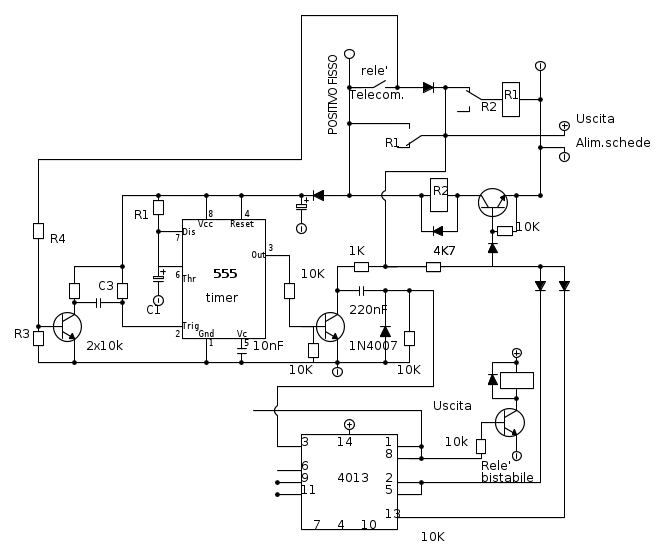

Come vedrai, ho apportato qualche modifica direttamente nel tuo disegno.
Così dovrebbe funzionare.

Ho fatto la modifica con il 555 come mi ha suggerito, semplicemente perfetto ...
ho calcolato un tempo di circa 0,6 secondi usando una resistenza da 6k2 e un condensatore da 47 mF e sembra che vada molto meglio.
almeno usando questi valori rimane un po' piu' veloce nel spegnere nel caso ripremessi il contatto
a meno che non ci sia un alternativa :)
ora , e meglio stabilizzare questa alimentazione, almeno per gli ic o posso alimentarli direttamente alla batteria dell auto?

Messaggioda Foto Utenteg.schgor » 1 dic 2011, 7:36
Si, sarebbe meglio stabilizzare l'alimentazione,
ma partendo dalla batteria, non è possibile ottenere
12V. Al massimo puoi arrivare a 10V stabilizzati,
che andrebbe ancora bene per gl'integrati, ma
potrebbe diventare critica per i relè...
Se la corrente totale non è elevata, si potrebbe
fare una protezione di massima tensione con
resistenza e diodo Zener.

piu' o meno ho misurato e siamo sui 160 mA rele' compresi, ma se fosse un problema per il il consumo eccesivo dei rele potrei sempre collegarli alla 12 volt in ingresso senza stabilizzarli...cosa ne pensi?

Si,come dicevo si può proteggere la sola parte degli integrati
con un circuito come questo:

l ultima domanda, senza troppi problemi, e' possibile che alla accensione si abbia il ritardo e allo spegnimento sia istantaneo ?

NO, il ritardo di 2s nel comando rimane anche per per lo spegnimento
(è immediato invece alla fine della temporizzazione)
Se è importante si può modificare.

se non bisogna fare troppe modifiche mi verrebbe bene che allo spegnimento fosse israntaneo

Devo pensarci. Ti saprò dire.
