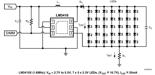

Servirebbe un bel driver boost a corrente costante: integrato o come circuito di transistor. Il problema è che nel primo caso trovo difficilmente pareri che possano indirizzare bene (o meglio mi piacerebbe trovarli su roba che sia reperibile, :-| datasheet con le giuste specifiche li trovo pure, ma poi magari non stanno a catalogo su RS-online, ma sopratutto raramente vedo DIP e non comprerei un forno per il montaggio superficiale di 1 o 2 IC :roll: ).
Per quanto riguarda invece i circuiti fatti in casa trovo molto materiale sui buck, :D ma nulla o quasi che funzioni da tensioni basse e ciò mi stupisce molto, :shock: visto che i led per efficienza/durata/costo li vedrei molto bene in progetti portabili, piuttosto che alimentati da una 220AC o da una serie di batterie al piombo! ?%
3) Il circuito più semplice, economico e di facile realizzazione che potrebbe adattarsi come driver, sarebbe il classico joule-thief, solo che non vorrei sacrificare ogni volta le NiMH di turno (visto che ho già esperienze su quanto sono poco "suscettibili" :evil:). Quindi se trovare un DIP che faccia da boost-cc fosse complesso, potrei adattarmi a questo purché si possa fare un circuito di protezione sicuro che isola (qua mi serve un'imbeccata :? ) la batteria quando scende sotto una certa soglia di tensione.
Sarò molto grato :D a chiunque consigli IC che facciano da driver a corrente costante per led e che accettino tensioni da batterie (cioè fra 1,5V e 6V non roba da batterie al piombo per intenderci), visto che come passo successivo sto pensando ad un ulteriore progetto di illuminatore con circa 20 led a 2V e 100mA..

Gli SMD si saldano anche a mano. Integrati per la tua applicazione ce ne sono svariati, ad esempio LT1932.
I Joule thieves li lascerei perdere, hanno rendimenti abbastanza bassi.
Potresti anche considerare di mettere due stringhe da 2 led in parallelo, eventualmente con una resistenzina se i led sono diversi fra di loro, perche' di solito un boost ha un rendimento piu` alto se non deve salire tanto di tensione.

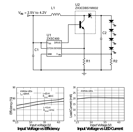

Così cercando di orientarmi là, avevo notato un paio di Zetex che potrebbero essere simili (almeno sembra, a parte che accennano a un pilotaggio PFM :?: del transistor del raddrizzatore) al LT1932, con efficienza comparabile, alimentazione entrambi a salire da 1,8V e a buon mercato.
Uno è il ZXSC400 che col dato di alimentazione a 2,5V e la configurazione di 4 led a seconda dell'impedenza e del valore di R_sense (che sembra dipendere da una corrente di picco che non ho ben capito come si stima) darebbe fra il 70% e il 75%.
L'altro molto simile ma migliore, il ZXSC310 ha i dati tabulati solo per 3,3V e 5V di alimentazione. Guardando le due curve coi 20mA che mi servono, sarei a picco di efficienza: per 3,3V fa circa 83%. Non so quanto questa scenda a 2,4V ma non penso peggio del precedente: la curva dei 3.3V precipita a cominciare da 30-40mA solo al 75%, mentre quella dei 5V si assesta appena a 83% a 100mA.
Nonostante quest'ultimo particolare del 5V, non penso di poterli utilizzare per i 20 led del secondo progetto (4AA magari), o sbaglio? ..sarebbe comodo :oops: visto cosa costano e che l'ordine minimo è 5.. Alternativa possibile per l'array da 20, avrei trovato il (costa +4€) LM3410 che però sarebbe un po' sprecato visto che può tenere fino a 1A e me ne servono solo 100mA (anche se nel datasheet ho visto una configurazione per strobo di potenza che potrebbe tentarmi a pasticciare in futuro). In questo caso non parlo di efficienza perché c'è un capitolo intero di formule per calcolarla (comunque varierà come al solito fra un 75-85% a seconda dell'alimentazione e del carico).
Sbaglio qualcosa? :?

Stai dimenticando che vuoi usare due batterie ricaricabili che vanno da 2.6V a piena carica a 1.8V quando sono scariche. Non puoi usare un integrato con tensione minima di ingresso di 2.4V.

No, aspetta.. sono i dati che mancano (sicuramente peggiorerà il rendimento, ma il 310 parte già bene a 3,3V) ma gli zetex sono dati entrambi a partire da 1,8V (anche perché l'ho usata come chiave di ricerca) almeno è quello che sta scritto nel sommario del datasheet...
Per quanto riguarda l'array da 20 led in ogni caso andrò con minimo 4AA
