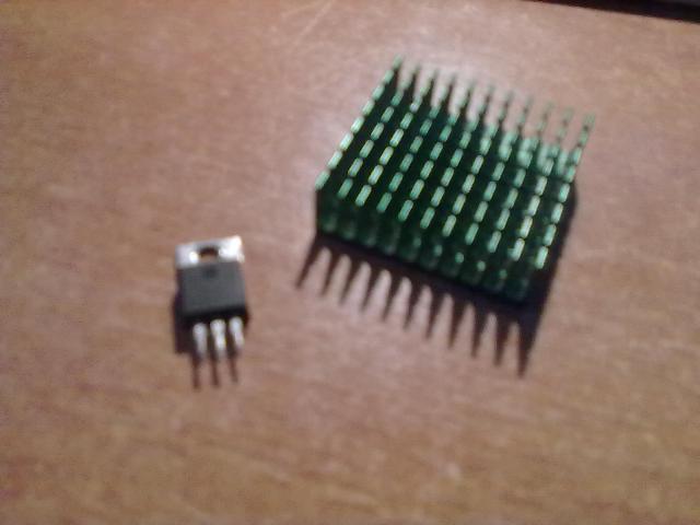

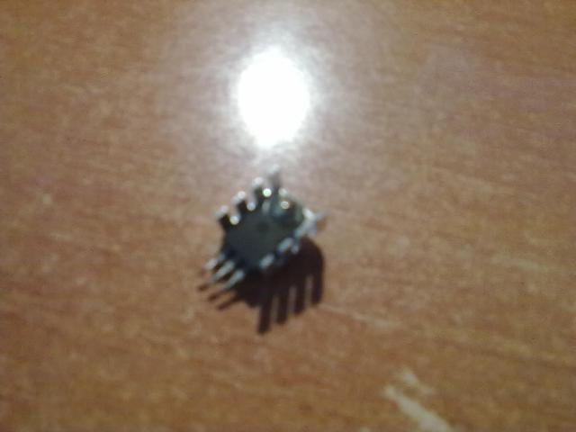

Messaggioda Foto Utentedany192 » 1 dic 2011, 16:24
Effettivamente è vero...il 7805 si dovrebbe fare carico pure della corrente del ramo 3,3V. Collegherò tutto direttamente all'uscita, o meglio all'ingresso dell'alimentatore.
Ho recuperato un paio di dissipatori: secondo te questo verde in foto potrei usarlo per dissipare entrambi i regolatori? (scusa per la qualità delle foto ma le ho fatte di fretta col cell)
In alternativa potrei usare anche le singole alette per ogni integrato però non so fino a che punto possono tenere:

Messaggioda Foto Utentemarco438 » 1 dic 2011, 16:27
Io li metterei entrambi sul dissipatore piu' grande, provvedendo ad isolarli con foglietto di mica e rondelle in plastica .
