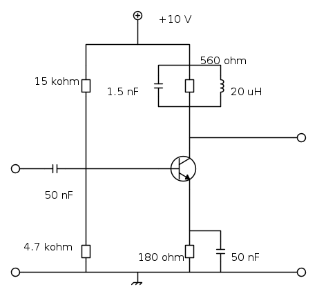

[19] Re: Amplificatore e filtro
Messaggioda Foto UtenteClaudioC » 5 dic 2011, 17:40
Questo è il circuito che ho disegnato, con valori dei componenti commerciali:
Questo è l'analisi al transitorio del simulatore: http://clip2net.com/s/1nimW
Questa è la risposta in frequenza, eseguendo uno spazzolamento da 300 kHz a 2 MHz: http://clip2net.com/s/1nirO
Cosa ne pensi ?

[20] Re: Amplificatore e filtro
Messaggioda Foto UtenteBrunoValente » 5 dic 2011, 18:52
Mi pare che faccia quello che volevi.
Il guadagno di tensione però è affidato completamente al transistor e questo non è raccomandabile: sostituendo il transistor cambierebbe inevitabilmente il guadagno.
se la precisione del guadagno non è importante va bene così, altrimenti converrebbe togliere il condensatore sull'emettitore e ridimensionare il filtro per il guadagno desiderato oppure, lasciando il condensatore al suo posto, inserire una resistenza di opportuno valore in serie al condensatore in modo da introdurre comunque una significativa retroazione per il segnale che avrebbe un effetto stabilizzante sul guadagno.
