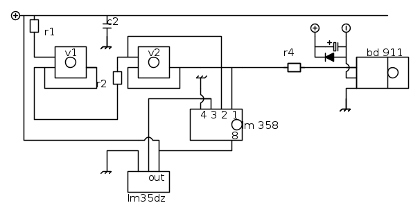

[42] Re: gestione automatica ventole PC in funzione della tempera
Messaggioda Foto Utentedj8simo6 » 5 dic 2011, 23:35
questo e il modo come li ho collegati

[46] Re: gestione automatica ventole PC in funzione della tempera
Messaggioda Foto Utentedj8simo6 » 6 dic 2011, 11:53
Impostando i valori dei trimmer come spiegato nel sito ho sempre le ventole che girano al Max già a 30 gradi quindi non posso verificare il corretto funzionamento ne tanto meno calibrarlo . ce a me non interessa che gia a 30 gradi girano al Max . A quella temperatura devono stare spente o devono girare al minimo

[47] Re: gestione automatica ventole PC in funzione della tempera
Messaggioda Foto Utenteargento » 6 dic 2011, 12:49
Con questo circuito non puoi far variare la velocità delle ventole,o girano o non girano.Il comparatore o da uscita alta o da uscita bassa.
Hai provato a modificare il circuito come ti ho detto nel post [17],in quel modo già le ventoline non dovrebbero azionarsi a 30ºC.

[49] Re: gestione automatica ventole PC in funzione della tempera
Messaggioda Foto Utentealev » 6 dic 2011, 13:04
Prova ad aumentare il valore di R4, probabilmente adesso è troppo basso ed il BD311 va in saturazione.

[50] Re: gestione automatica ventole PC in funzione della tempera
Messaggioda Foto Utenteargento » 6 dic 2011, 13:19
Secondo me il funzionamento del circuito è il seguente:
Al piedino 2 dell' LM358 c'è la tensione di soglia che regoli tu secondo le tue esigenze.
Al piedino 3 c'è il trasduttore che da per ogni ºC un incremento di 10mV.
Sul piedino 2 vi è collegato un partitore di tensione che da appunto la tensione di soglia,quando la temperatura cresce,anche la tensione di uscita del trasduttore cresce e quindi arrivati ad avere:
d.d.p_{piedino3}> d.d.p_{piedino2}
il comparatore (LM358) che prima saturava a livello logico basso adesso satura a livello logico alto.Il trimmer V2 serve solo a regolare l'isteresi,cioè uno "scarto" prima che il comparatore commuti.
Ecco perché secondo me non si può variare la velocità.Poi mi potrò pure sbagliare.
P.s. secondo me dallo schema che hai postato al post [42] c'è un errore in quanto secondo lo schema originale V1 termina sul potenziale di riferimento mentre nel tuo caso(o almeno da quello che hai disegnato nel post [42]) V1 è in serie a R2 per poi connettersi a V2.Quindi credo che hai realizzato male il partitore sul piedino invertente dell'LM358.
