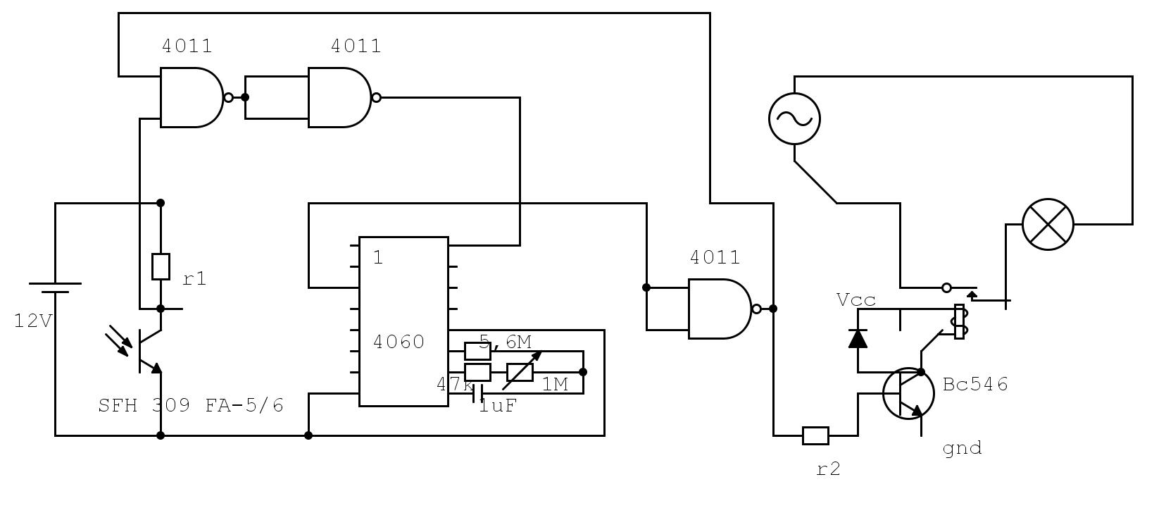

Ma perche non dovrebbe funzionare?

Prova a rileggerti con attenzione i 70 meggaggi già scritti, vedrai che i motivi li trovi.

Messaggioda Foto Utentekristian » 8 dic 2011, 16:39
Per l alimentazione dei componenti?

Ma ti riferisci all'alimentazione degli integrati

Si, in particolare a quello e poi dallo schema non si capisce chi alimenta cosa... la nand da chi è alimentata?
Sei certo che l'uscita di una nand possa erogare la corrente necessaria per alimentare il 4060?
Sei sicuro che in ingresso possa accettare un segnale che vari così lentamente nel tempo?
Le sigle degli integrati?
I valori delle resistenze?
I modelli di fototransistor e del transistor?
etc.etc...

Ok, ho saltato un po' di sigle :D Mi dovresti indicare i valori delle due resistenze perché non so come calcolarle. Poi andando a leggere sul datasheet del 4011, alla voce High Level Output Current trovo dei valori di corrente di uscita: è quella la voce per vedere la corrente che mi fornisce in uscita?
Scusate per lo schema ma non riesco a inserirlo nel tag facendo copia e incolla.

A parte l'alimentazione del 4060, è tutto lo schema che non va.
Come fai ad usare un NAND al posto di un comparatore con isteresi
(per non farlo oscillare attorno alla soglia), come in tutti i
crepuscolari?
Cosa succede dopo che si è arrivati al conteggio massimo?
(prova a pensare l'effetto dopo che viene tolta la tensione del 4060...).
Ti preoccupi di non "sprecare" energia per alimentare il 4060
e poi tieni per 10 ore attratto il relè che accende la lampada...
E così via..
Ma poiché non accetti consigli, fai le prove col tuo circuito
e facci sapere.

Messaggioda Foto Utentekristian » 9 dic 2011, 18:39
Si ho visto che funziona per la prima parte ma per la seconda rimane sempre acceso? vabe cominciamo tutto da capo, dopo 20'0000 messaggi mi fai notare che non va. Comunque vabe, se hai già una soluzione proponila in modo dettagliato

Al post[26] ti avevo mandato il riferimento ad un circuito del prof.Crapella.
Basta seguire quello (con i necessari adattamenti per il tempo voluto)

Non ho capito una cosa.La fotoresistenza passa da qualche megaohm al buio a qualche kohm alla luce. Quindi di sera è come se avrei uno zero logico, che viene negato da quella nand, quindi ho 1, e collegato a una nand. All'uscita 3 del 4060 fino al raggiugimento del tempo ho uno zero che viene negato dalla nand e diventa 1. L'ultimo 1 e l'1 di prima vengono collegati ad una nand che da come risultato 0 e non funziona niente. Dove sbaglio?
