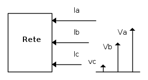

Proverò a risponderti senza dilungarmi troppo
Supponendo di avere una rete alimentata da una terna dissimmetrica di tensioni (\dot V_a, \, \dot V_b, \, \dot V_c), si avrà in generale una terna di correnti assorbite (\dot I_a, \, \dot I_b, \, \dot I_c) squilibrata...
In base al teorema di Fortesque, una terna qualsiasi di grandezze può essere considerata come la somma di una terna diretta, una inversa ed una omopolare; ovvero...
per le tensioni...
\dot V_a = \left( \dot V_o + \dot V_d + \dot V_i \right);
\dot V_b = \left( \dot V_o + \alpha^2 \dot V_d + \alpha \dot V_i \right);
\dot V_c = \left( \dot V_o + \alpha \dot V_d + \alpha^2 \dot V_i \right);
per le correnti...
\dot I_a = \left( \dot I_o + \dot I_d + \dot I_i \right);
\dot I_b = \left( \dot I_o + \alpha^2 \dot I_d + \alpha \dot I_i \right);
\dot I_c = \left( \dot I_o + \alpha \dot I_d + \alpha^2 \dot I_i \right);
essendo \alpha = -\frac{1}{2} + j \frac{\sqrt{3}}{2} ed avendo indicato con il pedice "o" le componenti omopolari (tensione e corrente), con il pedice "d" le componenti dirette (tensione e corrente) , con "i" le componenti inverse (tensione e corrente).
Dopo questa premessa, si possono definire le seguenti impedenze:
- \dot Z_d = \frac{\dot V_d}{\dot I_d}, ovvero l'impedenza alla sequenza "diretta" cioè l'impedenza offerta dalla rete quando quest'ultima è alimentata da una terna simmetrica diretta di tensioni ed assorbe una terna equilibrata diretta di correnti;
- \dot Z_i = \frac{\dot V_i}{\dot I_i}, ovvero l'impedenza alla sequenza "inversa" cioè l'impedenza offerta dalla rete quando quest'ultima è alimentata da una terna simmetrica inversa di tensioni ed assorbe una terna equilibrata inversa di correnti;
- \dot Z_o = \frac{\dot V_o}{\dot I_o}, ovvero l'impedenza alla sequenza "omopolare" cioè l'impedenza offerta dalla rete quando quest'ultima è alimentata da una terna omopolare di tensioni ed assorbe una terna anch'essa omopolare di correnti.
Mi auguro di essere stato chiaro.... O_/
