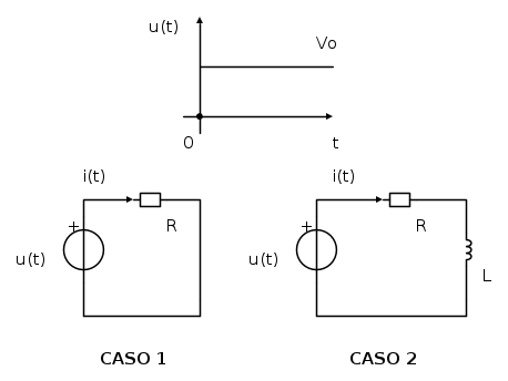

Provo a spiegare il concetto confrontando un circuito puramente resistivo (caso1) ed uno resistivo-induttivo (caso 2)... in entrambi i casi la tensione impressa dal generatore u(t) è un gradino di ampiezza V_0.
Vediamo come si comporta la corrente i(t) nel CASO 1...
i(t) = \frac{u(t)}{R}
pertanto, la corrente, all'istante t=0, passa istantaneamente da 0 al valore di regime pari a \frac{V_0}{R}.
Passiamo adesso al CASO 2... conviene procedere passo passo...
1. scriviamo la LKT alla maglia ... (supponiamo che la corrente inizialmente sia nulla i(0^+) = 0)
L \frac{\text{d}i(t)}{\text{d}t} + R i(t) = u(t)
2. effettuando i vari calcoli (se non conosci le equazioni differenziali, ti consiglio di studiarli nei tanti testi di elettrotecnica disponibili) si ottiene...
i(t) = \frac{V_0}{R} \left( 1- e^{- \frac{R}{L} t} \right);
essendo \frac{V_0}{R} la corrente a regime (la stessa del caso 1!).

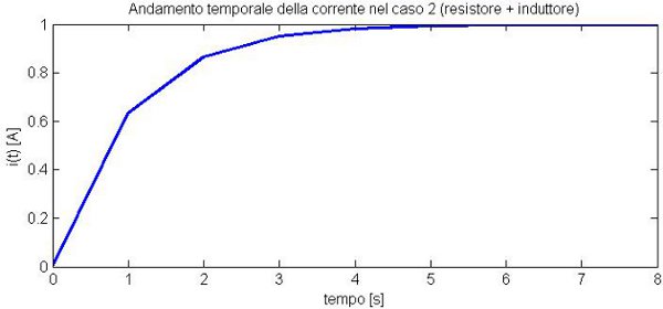

A questo punto supponiamo di porre per semplicità R = 1 \Omega}, L = 1 \text{H} e V_0 = 1 \text{V}... l'andamento della corrente nel caso 2 sarà...
andamento temporale della corrente nel caso 2.
Come si può vedere, la corrente assumerà un valore circa pari a quello di regime in un tempo pari a 5 \frac{L}{R}, ovvero gradualmente senza brusche variazioni a gradino ( a differenza di quanto avviene nel caso 1)!
