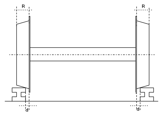

Le due ruote girano alla stessa velocità essendo solidali all'asse, non sono indipendenti e non avendo il differenziale tipico degli autoveicoli, sono coniche in modo che il diametro possa variare. A pari giri al minuto quella esterna assume diametro maggiore e quella interna minore, la prima percorrerà più spazio della seconda evitando la torsione dell'asse o lo strisciamento delle ruote sul binario.
Il discorso sulla conicità adesso l'ho capito, non avevo pensato alla velocità angolare delle ruote
Però, mi manca qualcosa in merito alla distanza di traslazione laterale (non so se sia il termine corretto) dell'assale
Per ipotesi, se d=0 l'assale non può traslare e la conicità non serve a nulla.
Per "sfruttare" tutta la possibile variazione di velocità derivante dalla conicità, d dovrebbe essere pari alla larghezza R della ruota ma questo limiterebbe la superficie di contatto durante la marcia in rettilineo.
Come viene determinato il valore ottimale di R?

Non ho ben capito la prima risposta. Come abbiamo detto le due ruote, interna e esterna, hanno velocità (del centro di massa) diverse, percui il treno a che velocità va?? alla velocità della ruota interna o di quella esterna??
In pratica "la velocità in curva del treno nel suo complesso come si calcola sapendo che ruota interna ed esterna hanno velocità diverse"?

ciccio ha scritto:Non ho ben capito la prima risposta. Come abbiamo detto le due ruote, interna e esterna, hanno velocità (del centro di massa) diverse, percui il treno a che velocità va?? alla velocità della ruota interna o di quella esterna??
Per calcolare la velocità istante per istante del treno, bisogna:
1. definire il punto di osservazione
2. definire a scelta un punto P del treno che non appartenga alle ruote
3. tracciata la traiettoria geometrica del punto P rispetto all'osservatore, e determinata la sua equazione rispetto alle variabili spazio e tempo, si effettua la derivata prima (della suddetta equazione) rispetto al tempo.

ciccio ha scritto:Quindi in pratica devo vedere il treno come un punto che sta seguendo un moto circolare visto da "lontano"?
Se ti interessa la velocità del treno nel suo complesso, la visione puntiforme è corretta.
ciccio ha scritto:Se volessi legare la velocità (del centro di massa) alla velocità effettiva del treno (vista da un osservatore esterno) come si fa?!
Non riesco bene a capire il legame.
Il centro di massa (del treno, immagino) è un punto ed è uno solo, quindi ne studi il moto considerandolo puntiforme.
Cosa intendi per velocità effettiva del treno? Come consideri il treno, puntiforme oppure no?
