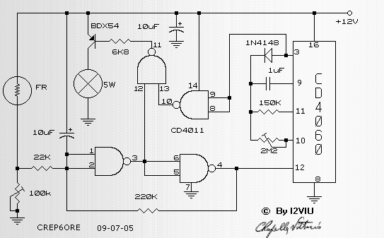

Si ma la mia domanda era un'altra.
Di sera il circuito dovrebbe funzionare facendo accendere la lampada fino al tempo stabilito, ma non mi trovo.
Riscrivo:
La fotoresistenza passa da qualche megaohm al buio a qualche kohm alla luce. Quindi di sera è come se avrei uno zero logico, che viene negato da quella nand, quindi ho 1, e collegato a una nand. All'uscita 3 del 4060 fino al raggiugimento del tempo ho uno zero che viene negato dalla nand e diventa 1. L'ultimo 1 e l'1 di prima vengono collegati ad una nand che da come risultato 0 e non funziona niente. Dove sbaglio?

Il primo NAND riceve il segnale dal fototransistor
(e già qui c'è da discutere),ma ha anche un altro ingresso...

NO. mi avevi fatto una domanda relativa al tuo circuito
e io a quella avevo risposto.
Circa il circuito del prof Crapella, il mio riferimento era per un
altro, intitolato "SPEGNE DOPO UN'ORA" (post[26]), comunque
anche quello che hai trovato potrebbe andar bene (ma con una
fotoresistenza). Naturalmente modificandolo opportunamente
per ottenere il comportamento che vuoi tu.

Mi riferivo a questo:
(ma la spiegazione la trovi nell'elenco del prof. Crapella)

Ho trovato l'articolo, ma non è quello che voglio fare io. è meglio usare quello proposto da me ma mi dovresti alcune cose....

Io tendo a separare i problemi: prima il temporizzatore,
poi il crepuscolare. Se metti tutto assieme è più difficile
capire dov'è l'eventuale problema,
Comunque, se pensi di utilizzare quel circuito del prof.
Carapella, per me va bene.

Allora di sera il circuito dovrebbe funzionare facendo accendere la lampada fino al tempo stabilito, ma non mi trovo.
Riscrivo:
