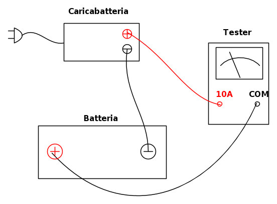

[25] Re: Come ricaricare una batteria al piombo?
Messaggioda Foto Utentealev » 9 dic 2011, 17:48
Devi collegare il tester come vedi nel disegno
Il selettore del tester deve essere in ampere sulla portata di 10 A, così come il cavo del positivo; questo ti serve perché non so che tester hai e non voglio rischiare che salti appena alimenti il tutto.
I cavi con i puntali del tester non vanno bene per questo collegamento, mettine degli altri con coccodrilli.
La tua batteria è da 4,6 Ah, quindi il valore massimo della corrente (gli ampere) che devi vedere sul tester è 460 mAh, sempre che non sia superiore alla corrente massima erogabile dal caricabatterie.
Se la corrente sale oltre il valore che ho detto, interrompi la ricarica perché la batteria non è recuperabile.
Se dopo 10/12 ore di ricarica, la tensione misurata sulla batteria a circuito aperto non è almeno pari o superiore a quella di targa, la batteria non è recuperabile e va smaltita come rifiuto speciale presso le apposite aree della nettezza urbana del tuo comune.

[26] Re: Come ricaricare una batteria al piombo?
Messaggioda Foto Utenteroberto5879 » 11 dic 2011, 16:29
Buongiorno,
niente da fare sembra morta la batteria perche l' corrente parte da 280 mAh e scende spaventosamente quindi penso di comprarne una nuova ma esiste un circuito da creare per caricare questo tipo di batterie?Perche io ho il carica batterie per l' auto ma e a 12 volt ma servirebbe uno regolabile.Perche non capisco ancora questa batteria a quanti volt va caricata
cioe quanto deve segnare il caricatore prima di mettere in carica la batteria.
