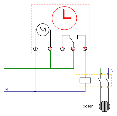

Messaggioda Foto Utentevalerioscialla » 10 dic 2011, 21:30
ciao a tutti oggi ho comprato un temporizzatore da applicare al boiler elettrico per produrre acqua calda solo in determinate ore del giorno, purtroppo non sono stato in grado di montarlo poiché non riesco ad interpretare lo schema elettrico, di seguito vi allego il pdf della casa produttrice così magari potete darmi qualche dritta
is_2_VP884100.pdf
(117.78 KiB) Scaricato 1706 volte
grazie a tutti

Messaggioda Foto Utenteg.schgor » 10 dic 2011, 23:30
Cosa non è chiaro?
Lo schema d'inserzione è riportato nella terza figura (Alimentazione)
e mostra che il temporizzatore va alimentato dalla rete L,Linea
morsetto 1 e N,Neutro (morsetto 2), mentre il contatto d'inserzione
(morsetti 4 e 5) va in serie al comando del boiler .

Messaggioda Foto Utentevalerioscialla » 11 dic 2011, 16:36
caro g.schor,
purtroppo l'ho montato proprio come hai detto tu ed il temporizzatore non ha dato segni di vita al contrario invece quando ho messo la rete elettrica su 4 e 5 è saltato il salvavita. È per questo che non capisco

Messaggioda Foto Utentesimo84 » 12 dic 2011, 21:25
Prima di comandare il boiler con l'orologio ti conviene inserire un contattore tra i due, così in tal modo l'orologio andrà a comandare il contattore e sarà lo stesso contattore a mandare corrente elettrica al boiler.Invece andando a dare direttamente corrente al boiler solo tramite orologio rischi di rovinare quest'ultimo.

Messaggioda Foto Utenteelettrodomus » 12 dic 2011, 23:16
Forse lo schema può confondere, lo rifaccio:

valerioscialla ha scritto:caro g.schor,
:-M
valerioscialla ha scritto: al contrario invece quando ho messo la rete elettrica su 4 e 5 è saltato il salvavita. È per questo che non capisco
Hai fatto un bel cortocircuito :!:

Messaggioda Foto Utenteg.schgor » 13 dic 2011, 8:43
valerioscialla ha scritto:il temporizzatore non ha dato segni di vita
Ma non va solo collegato, va anche tarato sul tempo.
(l'hai fatto?)
