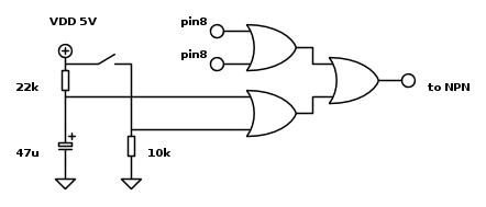

sampei198 ha scritto:ora passiamo alla formula per trovare R4 e C1
mi potresti fare un esempio di come utilizzare la formula?
Scusa Foto Utentesampei198, R_4 già la conosci, conosci V_\text{IH}, si tratta di trovare C_1. O stabilisci un valore per uno o per l'altro, il tempo in cui deve raggiungere la tensione di soglia (sempre V_\text{IH}) avevi detto che è 1s. Sei capace a fare due calcoli o te lo devono fare gli altri? Fai una cosa, prima di cominciare a studiare l'elettronica (se è quello che ti interessa ed è quello con cui devi lavorare, perché per lavorarci assieme la devi studiare), studia prima qui e qui.

Messaggioda Foto Utentesampei198 » 11 dic 2011, 20:41
non voglio che mi vengano fatti, ma solo che non ci trovo il capo nelle espressioni gia in quelle semplici non le ho mai capite figuriamoci queste.
a parte questo,mi posso ache arrangiare piu' o meno andando a tentativi(anche se non si deve fare)
pero sia mettendo una un valore sia di r che di c ho visto che chiudendo l interruttore (mettendo in corto il condensatore)si ha un tempo che mi va bene , quando do alimentazione il tempo e minore
questo non risco a capire

Messaggioda Foto Utentesimo85 » 11 dic 2011, 20:51
sampei198 ha scritto:questo non risco a capire
Anche io non capivo ed a volte non capisco tante cose, solo che ho il "brutto" vizio di chiedermi sempre un perché, in tutto.
Foto Utentesampei198, queste cose non si fanno a tentativi, i circuiti non si dimensionano a caso sperando che funzionino perché è Domenica e magari durante la settimana abbiamo lasciato l'elemosina al bisognoso che rimane fuori dal supermercato praticamente tutti i giorni.
Studia, perché così non arrivi da nessuna parte, ed ovviamente prendilo come un consiglio ;-)

Messaggioda Foto Utentesimo85 » 11 dic 2011, 23:02
Dal datasheet si può vedere che la tensione V_\text{IH} per una alimentazione di 5V è 3.5V.
In 1s dovresti raggiungere una tensione sul condensatore pari ad \approx 3V.

Messaggioda Foto Utentesampei198 » 11 dic 2011, 23:10
oh grazie per i valori, pero come ti dicevo, quando lo alimento ho un tempo se chiudo il contatto
il tempo e maggiore da quello della formula

Messaggioda Foto Utentesimo85 » 11 dic 2011, 23:12
Se chiudi il contatto scarichi il condensatore all'istante, e ci mettera sempre \approx 1s per cambiare lo stato logico da 0 a 1..
Non era quello che volevi?

Messaggioda Foto Utentesampei198 » 11 dic 2011, 23:19
si quello si....pensavo che fosse un difetto non calcolato.
se voglio evitare cio' potrei usare una porta non utilizzata del ic e utilizzarla solo per
la R e la C, e mettere da solo il sw gnd (con resistenza di pull-up da 10k verso vcc )
e mettere in cascata l altro ingresso con questo
non chiedo lo schema ma solo se e possibile cosi

Messaggioda Foto Utentesimo85 » 11 dic 2011, 23:30
Se lo vuoi solo al principio si, devi usare anche le altre porte. A questo punto però devi lasciare la rete RC senza lo switch, mentre con l'altra porta che userai per GND switch devi collegare lo switch ad una resistenza di pull-down da 10k, così

Messaggioda Foto Utentesimo85 » 11 dic 2011, 23:35
Forse con tutti questi cambi pure io sto facendo confusione e lo schema non è corretto... Uff..
