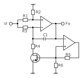

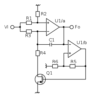

Sto cercando di realizzare un circuito, da collegare all'uscita audio di un organo digitale, in grado di simulare il suono riprodotto da un sistema di altoparlanti Leslie.
Navigando per il web ho trovato questa pagina che illustra il progetto di un vibe piuttosto semplice che sembra essere adatto a simulare l'effetto al quale sono interessato (qui trovate un sample registrato con una chitarra).
Tuttavia, sono qui a chiedere il vostro aiuto perché ho la necessità di implementare a questo progetto un pedale a molla (di tipo On/Off) che mi permetta di passare dalla bassa "velocità di rotazione" (anche se qui non gira proprio un bel niente :-) ) a quella alta, per ottenere l'effetto che potete sentire nel video col quale ho aperto l'argomento.
Tramite due potenziometri, vorrei poter regolare separatamente la velocità bassa (diciamo dalle parti degli 0,5 Hz) e quella alta (dalle parti dei 10 Hz): come accennato, il passaggio alla velocità alta dovrebbe avvenire premendo il pedale.
Inoltre, sarebbe più realistico se il passaggio tra le due velocità fosse graduale (non immediato), per simulare l'accelerazione degli altoparlanti.
Pertanto, credo di dover sostituire l'LFO originale con un nuovo oscillatore (sinusoidale o triangolare) che mi permetta di ottenere due frequenze regolabili, selezionabili mediante un pedale, e che il passaggio tra le due frequenze sia possibilmente (posso farne a meno) graduale.
Quale soluzione pensate sia proponibile? Un VCO potrebbe essere adatto?

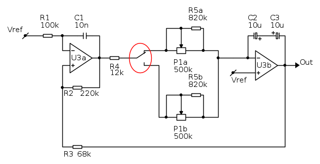

Partendo dall'LFO del tuo circuito
direi che il modo di variare la frequenza senza variare l'ampiezza del triangolo generato è variare la corrente nelle resistenze evidenziate...
in prima istanza si potrebbe variare la resistenza -come per altro già si fa con il potenziometro- e volendo due frequenze preselezionabili basterebbe qualcosa del genere
dove il deviatore evidenziato potrebbe essere il contatto del pedale o un microrelè comandato dal pedale.
Certo però che il salto di frequenza fa proprio l'impressione di "suonare male"... alternativamente si potrebbe trasformare il circuito in un VCO....

[3] Re: Simulare una cassa ad altoparlanti rotanti Leslie
Messaggioda Foto UtentenikiT » 11 dic 2011, 17:01
Grazie mille Foto Utentecarloc! L'idea del micro-relé mi sembra ottima.
Tuttavia, temo anch'io che l'improvviso cambiamento di frequenza possa essere fastidioso. Per ovviare a questo problema, pensi si possa usare un VCO comandato più o meno in questo modo?
In questo modo, la tensione in ingresso al VCO va da 0 V a 4,1 V. Con questo intervallo di tensioni dovrei ottenere in uscita frequenze da 0,3 Hz a 15 Hz (circa). Quale pensi sia la soluzione più semplice per realizzare un VCO simile?

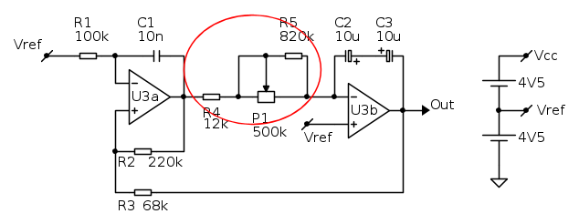

[4] Re: Simulare una cassa ad altoparlanti rotanti Leslie
Messaggioda Foto UtentenikiT » 11 dic 2011, 22:54
Un circuito come questo può essere adatto per realizzare il VCO di cui ho bisogno?

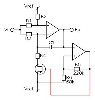

[5] Re: Simulare una cassa ad altoparlanti rotanti Leslie
Messaggioda Foto Utentecarloc » 11 dic 2011, 23:24
...mmmm.. sì, direi di sì :D
per iniziare farei le modifiche...
i riferimenti dello schema diventano Vref dato che l'alimentazione è singola...
il gate del MOS lo collegherei direttamente all'uscita del trigger di Schmitt invece che al partitore dato che praticamente l'alimentazione è +/- 4.5V, poi hai le cadute nell'opamp e rischieresti di non avere abbastanza tensione per "accendere" il MOS (BTW anche così non c'è da scialare ....ne prendiamo uno con Vth abbastanza bassa)
le due resistenze R5 e R6 che fissano l'ampiezza del triangolo in uscita le mettiamo rispettivamente uguali a R2 e R3 così da avere lo stesso livello del circuito originale...
per le altre resistenze che fissano frequenza e simmetria hai già le equazioni di progetto o c'è da analizzare il circuito e trovarle?
P.S. per la rampa di ingresso direi che è ok...poi lo raffiniamo...
