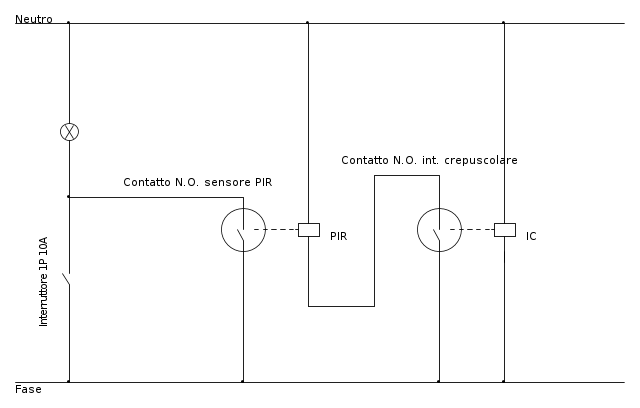

Dunque, se questo fosse il mio modo di disegnare gli schemi potrei andare subito a nascondermi, comunque, visto che volevi qualcosa di semplice, cerchiamo di chiarire il funzionamento innanzi tutto.
Premessa,
il circuito che vedi sopra da per scontate una serie di cose, che nella realtà sono tutt'altro che scontate, ne accenno solo qualcuna:
1) I dispositivi "crepuscolare" e sensore "PIR" hanno una tensione di alimentazione di 230Vac
2) Entrambi i dispositivi dispongono di almeno un contatto pulito (libero da potenziale) N.O. (normalmente aperto).
3) La portata del contatto (in Ampère) del sensore PIR, è sufficiente a pilotare il carico (lampada).
E' ovvio che a ciascuno dei tre "assunti" è possibile porre rimedio nel caso che non fosse rispettato, basta aggiungere altri componenti (piccoli trasformatori, relè, ecc..)
Consideriamo comunque, che la cosa stia più o meno in questi termini, la logica di funzionamento è la seguente.
A) L'interruttore unipolare comanda direttamente la lampada, svincolato dall' automatismo.
B) L'nterruttore crepuscolare, viene alimentato dalla rete, il suo contatto N.O. (sul comune va la fase dell' impianto luci) che si chiude nel momento in cui la regolazione di scarsa luminosità ne attiva la commutazione, va ad alimentare il sensore IR
C) Il sensore IR, risulta quindi alimentato e pronto al rilevamento, solo quando il crepuscolare è attivo.
Il contatto N.O. (fase dell' impianto luci sul comune) del sensore IR, a sua volta verrà collegato in parallelo all' interruttore.
C'è da dire, che se non ricordo male, ci sono sensori PIR che integrano la funzione "crepuscolare", in questo modo ti risparmieresti un pezzo (€).
Il tutto in maniera molto semplicistica, solo per dare l'idea. Avendo i componenti davanti, con i loro rispettivi dati di targa, si può anche dire come collegare tutti i fili.

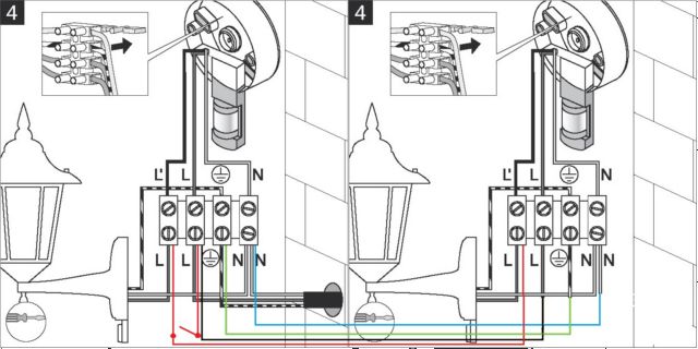

Salve a tutti, sono nuovo del forum.
Mi permetto di riaprire questo post perché ho un problema identico a quello del titolo, ma con alcune differenze.

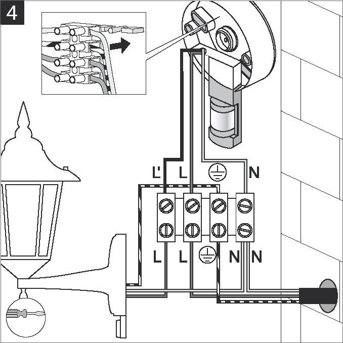

Ho una lampada con sensore di movimento e crepuscolare, che va collegata così, secondo le istruzioni.
Volendo inserire un interruttore che comandi l'accensione della lampada al bisogno, posso eseguire i collegamenti in questo modo?
E volendo collegare 2 lampade va bene così?
Grazie a tutti per l'aiuto. Chiedo scusa per la qualità pessima degli schemi, i computer non sono il mio forte, so usare giusto paint.

Si, il concetto è corretto, ma c' è un però...
Nel comando di due lampade con un solo interruttore, se da come vedo nello schema le due lampade sono all' origine comandate ognuna dal suo sensore, col ponte realizzato succede che all' attivazione di uno dei due sensori, si accendono comunque entrambe le lampade e non solo quella desiderata.

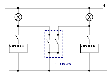

Grazie mille Attilio.
Deduco che il collegamento ad una lampada singola è corretto.
Per il problema delle due lampade, non avevo pensato all'accensione di entrambe anche con uno dei sensori. C'è un modo semplice (sono all'ABC della materia!) per ovviare a questo problema? Premetto che devo ancora realizzare tutti i collegamenti.
La prima cosa che mi viene in mente è questa:
In pratica al posto dell' interruttore che avevi ipotizzato ne usi uno bipolare, in ingresso (morsetti L1-L2) colleghi la fase diretta (su entrambi i morsetti, fai un ponticello), ciascuna uscita (di solito i morsetti vengono indicati con 1-2) poi va verso una delle lampade.
Se non è chiaro chiedi pure.

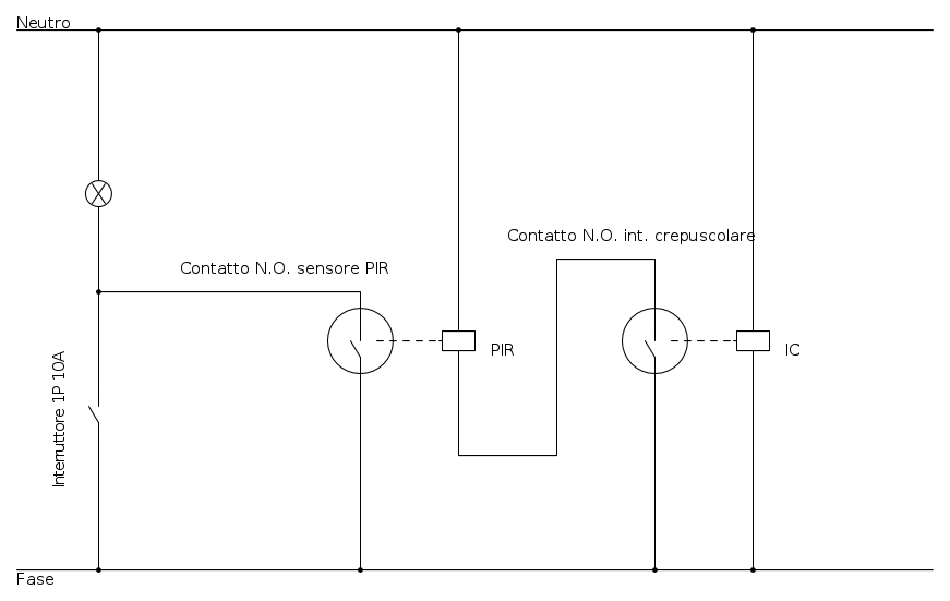

Scusate se riprendo un post vecchio però ho bisogno di delucidazioni circa lo schema seguente, postato in precedenza.
http://www.electroyou.it/fidocad/cache/ ... ea30_3.png
In particolare vorrei sapere: non si rischia di dare doppia alimentazione alla lampada mettendo l'interruttore in parallelo al rilevatore di movimento? Supponiamo di avere la lampada già accesa perché c'è qualcuno che con la sua presenza attiva il rilevatore. Se a lampada accesa premo l'interruttore per lasciarla fissa accesa cosa succede? Grazie mille!
