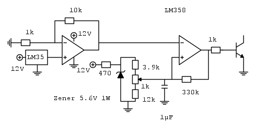

Io lo farei cosi`
Metti anche un condensatore da 1uF sull'alimentazione dell'integrato.
E` possibile che a causa delle tolleranze dei componenti si debba modificare un valore di una resistenza, prima montalo, guarda a che temperatura stabilizza, poi eventualmente correggiamo.
Il campo di regolazione dovrebbe essere di 4°C circa, con isteresi di 1°C circa. Fai attenzione a dove misuri la temperatura, potrebbe non essere uniforme se l'acqua non viene mescolata e non partono moti convettivi.
Con 200W in teoria dovresti scaldare 200g di acqua in 70s circa, in pratica ci metti di piu` per dispersioni varie.

Se si vuole che l'elettronica funzioni, bisogna fare i conti, altrimenti si va a casaccio e non e` detto che si trovi quello che si cerca. Nella terza puntata dovrebbero esserci i conti numerici, che pero` non sono piu` facili delle formule.
Lo schema di sopra mi ci e` voluta un'ora per calcolarlo, e non ho fatto i conti per la tolleranza dello zener. Visto che non devi produrlo in serie, montalo, poi eventualmente lo si mette a punto.
Vario il potenziometro da 1k per variare la temperatura...pero non so quando sono 37,o 39,39,40..come faccio??
Se no potrei mettere un selettore multiplo con le resistenze fisse...cosi so la temperatura richiesta!! o no?
Poi LM35 posso immergerlo nell'acqua??
se si come??

Il potenziometro devi calibrarlo con un termometro clinico, per confronto: lo metti a meta`, poi tutto da una parte, tutto dall'altra e vedi che cosa dice. Poi puoi sostituirlo con delle resistenze fisse, oppure disegni una scala.
L'LM35 non va nell'acqua, devi metterlo in un sacchettino per alimenti, magari immerso in olio di vaselina per migliorare la conduzione termica. L'importante e` che la protezione dall'acqua sia piccola e non ci sia troppa aria dentro.
Per la resistenza non volevi usare due lampade? Io la metterei fuori dal barattolo, ma e` solo una idea peregrina, non ci ho pensato.
Good luck, riporta poi i risultati.

di lampade non ne ho mai parlato!! comunque grazie.. per i consiglio..
Ok mettere LM35 in un sacchettino,ma i 3 fili li devo far uscire!! come faccio a impermiabilizzarlo al 100%
Oppure inserirlo in un cilindro di acciao,per interderci fare una capocchia nel fondo...

Per la sonda, io farei in questo modo:
1. Saldare 3 cavetti lunghi circa 30 cm sui 3 pin del 335
2. mettere tre pezzi di guaina termoretraibile per isolare completamente i 3 pin, dal corpo del 335 fino alla saldatura con i cavetti e ricoprendo per circa 1 cm la guaina di ciascun cavetto
3. Avvolgere il 335 dentro un pezzo di carta in alluminio da cucina oppure un sacchetto per alimenti, in modo che i lembi della copertura stiano ad una 20ina di cm dal corpo del 335, verso le estremità dei cavetti
4. Per sigillare i lembi sui 3 cavetti, usare un pezzetto di nastro isolante oppure un altro pezzo di guaina termoretraibile di diametro opportuno.

Altra cosa: se l'LM35 deve essere collegato distante dal circuito di controllo (diciamo più di mezzo metro), bisogna aggiungere una resistenza in serie all'uscita come in figura 3 del data sheet. Questa resistenza va fissata direttamente sul terminale di uscita dell'LM35 e infilata nella termorestringente.
