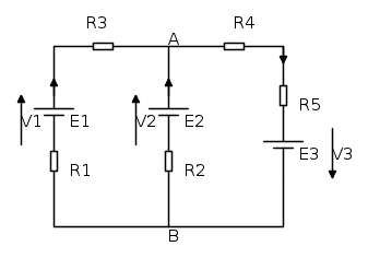

Ciao a tutti! ho ripassato oggi Kirchhoff dopo 1 anno di abbandono! quindi non mi ricordavo diciamo più niente! dopo aver ristudiato bene tutto ho fatto un esercizietto (che quell'intelligentone del sito dove l'ho preso ha lasciato senza soluzione!) quindi ora non so se ho fatto giusto o meno! penso di averlo "capito" bene! :D
I dati sono questi:
R_{1},R_{2}=\ 10\ \mathrm{\Omega }
R_{3},R_{4}=\ 20\ \mathrm{\Omega }
R_{5}=\ 60\ \mathrm{\Omega }
E_{1}=\ 10\ \mathrm{V }
E_{2}=\ 30\ \mathrm{V }
E_{3}=\ 50\ \mathrm{V }
trovare: I_{1},\ I_{2},\ I_{3}
NOTA: i miei risultati per I_{1},\ I_{2},\ I_{3} sono stati rispettivamente: 0.27\ \mathrm{A},\ 0.18\ \mathrm{A} ,\ 0.45\ \mathrm{A}
Grazie a tutti! ciao O_/
PS: per maglia sinistra assunto ORARIO, per maglia destra assunto ANTIORARIO
schema:
nello schema ho segnato le frecce per V_{1},\ V_{2},\ V_{3} perché volevo specificare il senso che percorre la tensione sul generatore... che concorda con il verso della corrente... sulle resistenze ovviamente l'opposto!

Messaggioda Foto UtenteClaudioC » 13 dic 2011, 20:02
Moriduri ha scritto:Ciao a tutti! ho ripassato oggi Kirchhoff dopo 1 anno di abbandono! quindi non mi ricordavo
Ciao Moriduri,
così ad occhio vai più rapido con la sovrapposizione degli effetti.
Fai agire un generatore alla volta, cortocircuita i rimanenti generatori indipendenti di tensione, apri quelli di corrente e somma i risultati nei vari tratti del circuito.
ClaudioC.

Messaggioda Foto UtenteMoriduri » 13 dic 2011, 20:05
sisi, ci avevo pensato anche io, però era solo per ripassare questo metodo che non mi ricordavo più!! :D

Messaggioda Foto Utenteargento » 13 dic 2011, 20:16
Moriduri ha scritto:NOTA: i miei risultati per I_{1},\ I_{2},\ I_{3} sono stati rispettivamente: 0.27\ \mathrm{A},\ 0.18\ \mathrm{A} ,\ 0.45\ \mathrm{A}
A me escono risultati diversi.Dove hai trovato problemi?

Messaggioda Foto Utenteasdf » 13 dic 2011, 20:18
Foto UtenteMoriduri, dovresti postare il tuo procedimento con cui sei arrivato ai risultati che hai riportato all'inizio del topic stesso.
Almeno così si riesce a trovare più facilmente l'errore (eventuale) che hai commesso ;-) .

Messaggioda Foto UtenteMoriduri » 13 dic 2011, 21:36
ti vengono diversi?? quanto diversi? perché magari (l'ho fatto di fretta) ho calcolato male qualcosa!! :D
per asdf: ho fatto i calcoli su una lavagnetta, ho cancellato i calcoli precedenti pian piano che continuavo! :cry:

Messaggioda Foto Utenteangus » 13 dic 2011, 21:48
Foto UtenteMoriduri puoi sempre rifarli, no? ;-)
io comunque avrei usato Millman...
