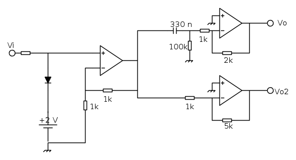

Salve,
ci hanno dato questo circuito, ho capito come funziona, ma non so come scrivere le f.d.t. di Vo e Vo2...
Le tensioni di alimentazione sono V+ = 6 V e V- = -6V
Immagine
in pratica con ingresso un segnale sinusoidale ampiezza 3 V valor medio 1,5 V devo descrivere il comportamento delle uscite in modulo e fase... so che il primo A.O. presenta in uscita un segnale pari al doppio dell'ingresso per Vi < 2,7 V e 5,4 V per Vi > 2,7 V... quindi in teoria Vo2 è 5 volte l'uscita del primo A.0 ma va in saturazione ecc ecc... insomma so come sono i segnali ma non so come scriverli... qualcuno mi aiuta??

Sei proprio assolutamente sicuro che il circuito sia quello? Meglio che lo disegni con fidocad e con attenzione.
Mi pare strano che chiedano la funzione di trasferimento in un circuito non lineare. Come` il testo del problema riportato "alla lettera"?
Che scuola, corso, materia stai seguendo? Con che libro di testo?

il circuito è quello ne sono sicuro... non ho scritto la tensione della batteria 2 V e la tensione di soglia del diodo che è 0.7 V il condensatore invece è 330 nF... sto facendo il 5 anno in un I.T.I. corso elettronica... il libro ora non ce l'ho sotto mano comunque si chiama Elettronica : componenti e tecniche circuitali... fidocad ora provvedo ad installarlo... intanto grazie per la disponibilità...

Se il circuito e` proprio quello, non sono in grado di risolverlo, sia perche' e` abbastanza incasinato, sia perche' non so che cosa sia una funzione di trasferimento in un circuito non lineare.
Il problema arriva dal libro, da un testo distribuito dal professore o da un problema dettato in classe e copiato dalla lavagna?

Da un esercizio dato dal prof in classe che io ho copiato da un mio compagno perché ero assente... ma se invece della funzione di trasferimento io volessi scrivere solo la funzione che descrive le 2 uscite potrei farlo?? se no come lo calcolo il modulo delle uscite e come faccio a scrivere lo sfasamento dell'uscita Vo?? Vo2 è 180° giusto??
EDIT: Sono un .....!!! gli ingressi degli A.O. sono tutti invertiti... non avevo visto che il più stava di sopra... sono abituato a farli a mano gli schemi e tengo l'invertente sopra per comodità...

Ho rifatto il circuito in modo più comprensibile e soprattutto giusto...

La parte non lineare è solo un limitatore di tensione, quindi si può considerare il circuito lineare fino a 2.7V di tensione d'ingresso. Il uscita dall' operazionale più a sinistra si ha 2Vi.
V_{o2} è pari a -10 \cdot Vi.
V_{o1} necessità di qualche considerazione in più, ma in prima approssimazione può essere assunto come un filtro passa alto (derivatore), se serve faccio i conti esatti...
Ovviamente tutto vale se Vi<2.7V

Grazie Dani, però conosco quei circuiti e so singolamente cosa fanno il problema è che mi è stato detto di scrive Vo1 e Vo2 in funzione di Vi ma non so come scriverlo visto che come giustamente hai fatto notare il circuito nell'insieme ha un funzionamento diverso per Vi < 2,7 e Vi>2,7... Devo trovare un funzione che descriva l'andamento delle uscite e mi permetta di calcolare amplificazione e sfasamento...

Semplicemente non puoi farlo perché se parli di modulo e fase non puoi trattare la non linearità. Puoi però dire tranquillamente che se Vi è in continua sopra 2.7V Vo1 è nulla e Vo2 è pari a quello che avresti con Vi pari a 2.7V.
Il circuito è non lineare, quello che vuoi fare tu non è possibile e non avrebbe senso tentare di farlo.

Grazie, almeno domani posso andare all'interrogazione senza l'angoscia di non essere capace di farlo se so che non si può fare... Gli dico cosa fa a voce nei due casi e basta... Se una funzione univoca non esiste, e me ne avete dato conferma, non ha senso che me la chieda...
