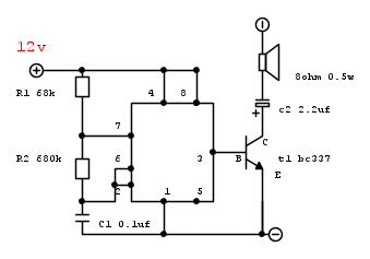

Per quanto riguarda il volume, qualche miglioramento puoi ottenerlo seguendo le istruzioni di questo articolo verso la fine.
Certo che molto dipende anche dall'altoparlante che usi.
Per resistenze e condensatori, ho visto su Ebay alcune offerte di assortimenti che mi sembrano molto interessanti.
[64] Re: NE555N x far emettere un suono a un buzzer
Messaggioda Foto Utentesanta79 » 15 dic 2011, 12:49
marco438 ha scritto:Per quanto riguarda il volume, qualche miglioramento puoi ottenerlo seguendo le istruzioni di questo articolo verso la fine.
se non ho capito male basta aggiungere all'uscita del pin 3 un transistor che mi alzerebbe il volume dell'autoparlante...
montato in questo modo mi pare di capire giusto?
il transistor visto che ce ne sono a migliaia, va bene un BC337 25 -A11??perche facendo la prova montato come schema non suona più.... #-o ....e montato prima del condensatore C2 mi scalda l'NE555....

Messaggioda Foto Utentealev » 15 dic 2011, 13:02
Il 555 scalda perché il transistor lo sovraccarica, credo si debba mettere una resistenza tra l'uscita 3 e la base del transitor.
Fammi fare due calcoli e ti dico, sempre che qualcuno più esperto non abbia la risposta pronta :D

[66] Re: NE555N x far emettere un suono a un buzzer
Messaggioda Foto Utentesanta79 » 15 dic 2011, 13:05
santa79 ha scritto:perche facendo la prova montato come schema non suona più.... #-o ....e montato prima del condensatore C2 mi scalda l'NE555....
:oops: :oops: ho riguardato i collegamenti e non mi sono accorto di che lo avevo connesso in PNP invece montato correttamente, NPN, col transistor BC337 ho aumentato il suono di circa un 15%

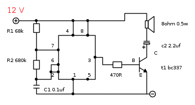

[68] Re: NE555N x far emettere un suono a un buzzer
Messaggioda Foto Utentealev » 15 dic 2011, 13:09
Aumentarlo, no; regolarlo forse si.
EDIT: ho dimenticato di dire che, forse il condensatore lì non va bene ed andrebbe messa sulla base del transistor; però sentiamo che ne pensa Foto Utentemarco438.

[69] Re: NE555N x far emettere un suono a un buzzer
Messaggioda Foto Utentemarco438 » 15 dic 2011, 14:14
Vedo che c'e' stata un po' di confusione, forse anche per colpa mia perche' non ho indicato la resistenza di base del BJT dandola per scontata.
Con il transistor che hai scelto, lo schema finale dovrebbe essere questo:
Scusate la concisione ma vado di fretta.
[70] Re: NE555N x far emettere un suono a un buzzer
Messaggioda Foto Utentealev » 15 dic 2011, 14:25
Secondo me, C2 ha i poli invertiti :roll:
EDIT: Poi, volevo dire a Foto Utentesanta79 che se vuole aumentare il volume deve cambiare il transistor, mettendo un darlington (con dissipatore) tipo il BD649.
