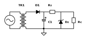

Messaggioda Foto Utentemarco438 » 15 dic 2011, 22:02
Moriduri ha scritto:per trovare insomma una corrente continua senza tracce di alternata... (quindi una linea dritta orizzontale!!)
Nella formula scritta sopra la frase citata, hai indicato erroneamente come risultato Vstabilizzata;
al contario, la tensione alternata proveniente dal trasformatore viene raddrizzata a singola semionda dal diodo e quindi livellata dal seguente condensatore.
La stabilizzazione si otterra' solo ponendo a valle del condensatore un circuito idoneo atto a questo scopo.
Quindi puoi ottenere una "linea dritta orizzontale" solo dopo aver provveduto a questo ultimo passo mediante uno stabilizzatore con diodo zener o con un regolatore di tensione.
Quella che ottieni col tuo circuito e' solo una tensione di picco (misurabile sui terminali del condensatore) soggetta al carico; piu' quest'ultimo aumenta piu' la tensione diminuisce.

gohan ha scritto:Nel link che hai riportato al messaggio 15 c'è un PDF, a pagina 6 c'è una rappresentazione grafica abbastanza intuitiva, ed a pagina 7 puoi vedere la prima formula quindi si tratta di risolvere l'equazione
azz!!! hai ragione! xP
V_{DC}=V_{rpp}*f*R_L*C=0.424*50*1000*0.001=21,2V
grazie mille! questi calcoli sono gli stessi anche se dovessi fare un raddrizzatore a doppiasemionda o se dovessi aggiungere a questo una resistenza in serie al diodo?? cioè, il ragionamento non cambia...
giusto?? :P ti ringrazio comunque per tutto l'aiuto che mi hai dato! adesso ho capito bene come funziona un circuito di questo tipo! ;)
Invece per te Marco:
tu mi hai consigliato il diodo zener... come posso inserirlo in questo circuito?? e soprattutto come faccio a calcolarlo (le varie formule per dimensionare il ciruito)? PS: lo zener fa sì che vi sia una tensione stabile anche se varia la corrente.. giusto? cioè, la tensione è ad es: 15 V e anche variando la corrente quella rimane 15.. giusto?? =) grazie!

Messaggioda Foto Utentemarco438 » 15 dic 2011, 22:34
Si e' piu' o meno quello che ho detto.
Per le altre domande, ti consiglio di leggere questo articolo; ci sono tutti i dati che mi hai richiesto.

Messaggioda Foto UtenteMoriduri » 15 dic 2011, 23:09
allora, nel tuo link Marco, ho trovato interessantissime info! più che altro ho capito bene a cosa serve lo zener!
a questo punto la formula da applicare al mio circuito è:
(immaginando di alimentare dei led la cui Imax è dai 10 ai 30 mA)
R_{zener}=\frac{21.2V-5.1V}{15mA+10mA}=644\Omega nella formula al posto di Vin ho messo la Vdc che avevo trovato prima, ho fatto bene?? ho dovevo sottrargli la caduta di tensione che avviene sul diodo di giunzione??
usando un diodo da 1/2 Watt
ecco lo schemino aggiornato!
ditemi se è giusto e cosa ne pensate!! =) grazie mille! davvero!

Messaggioda Foto Utentesimo85 » 15 dic 2011, 23:17
Si lo schema è giusto. In ogni caso nel link riportato in 24 c'è un esempio di calcolo per il diodo zener.
