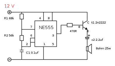

Messaggioda Foto Utentesanta79 » 23 dic 2011, 12:30
ok finalmente ieri mi sono arrivati i componenti... =D>
e sono riusicito a effettuare le prove da voi consigliate il risultato è ottimo esattamente quello che mi aspettavo sotto posto lo schema della realizzazione funzionante al 100%
GRAZIE ancora a tutti

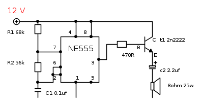

[87] Re: NE555N x far emettere un suono a un buzzer
Messaggioda Foto Utentemarco438 » 23 dic 2011, 12:57
E i collegamenti di massa dove li hai lasciati?
Di seguito lo schema corretto:
Come hai visto ho tolto anche tutti i punti che avevi messo e che in questo schema non hanno senso.
Il punto di congiunzione si mette solo quando due connessioni si intersecano ed esiste contatto tra loro.
[88] Re: NE555N x far emettere un suono a un buzzer
Messaggioda Foto Utentesanta79 » 23 dic 2011, 13:28
WuppsssSss.....grazie marco dalla fretta nn mi ero accorto che mancava la massa.....
Grazie anche per l'info dei punti che servono all'intersecazione non lo sapevo

[89] Re: NE555N x far emettere un suono a un buzzer
Messaggioda Foto Utentemarco438 » 23 dic 2011, 15:24
Un ultima cosa, non ti sembra eccessivo un altoparlante da 25W?
Sarebbe bastato da 2.
[90] Re: NE555N x far emettere un suono a un buzzer
Messaggioda Foto Utentesanta79 » 23 dic 2011, 15:43
Si....infatti il 2n2222 scalda dopo un po che beeppa...ma il discorso e che quelli li avevo gia in casa recuperati dallo smantellamento di vecchi oggetti.....non le sono state a comprare....ho anche un pinzoelettico (se cosi si dice) ma suona il 70% in meno come volume audio (come del resto anche tutti gli altri buzzer che avevo e con cui ho fatto le prove)....l'unico che suona bene è proprio quello da 25w
