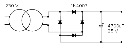

Comunque il dissipatore va montato solo sulle alette e con un po di pasta termoconduttiva,giusto?
Per quanto riguarda l'alimentazione ho provato anche con un ponte e un condensatore da 4700uF ma si sentiva un forte rumore di ripple.Passo a un condensatore da 2200uF?

[18] Re: Amplificatore a bassa potenza "riciclato"
Messaggioda Foto Utentemarco438 » 17 dic 2011, 19:38
Con cosa lo stai alimentando?
[19] Re: Amplificatore a bassa potenza "riciclato"
Messaggioda Foto Utenteargento » 17 dic 2011, 19:46
La prima volta l'ho alimentato tramite questo circuito di alimentazione:
il trasformatore di cui avevo già parlato in questo topic,il ponte FBU4G e un condensatore elettrolitico da 4700uF.
Il suono però era affetto da un elevato rumore pulsante.
Ho allora fatto le prove successive tramite un alimentatore da 12.6V DC.
Volendolo montare su millefori però lo stadio di alimentazione deve essere interno e vorrei farlo tramite:
Foto Utenteargento

[20] Re: Amplificatore a bassa potenza "riciclato"
Messaggioda Foto Utenteargento » 17 dic 2011, 19:50
Ricontrollando il datasheet del TBA810 vorrei "utilizzare il piedino 7" cioè la reiezione del ripple e come stadio di alimentazione quello appena proposto.
Se non hai altri consigli vorrei provare questa strada!
