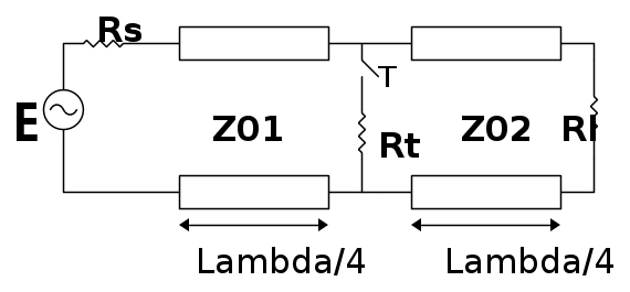

Vorrei proporre questo problema:
Il sistema in figura è caratterizzato da due linee lossless con lunghezza pari a 1/4 della lunghezza d'onda ed è alimentato da un generatore di tensione sinusoidale e(t)=V0cos(wt) sono noti anche Z01,Z02,Rl,Rt,Rs
a)Calcolare la potenza media erogata dal generatore al sistema nelle condizioni di tasto T aperto e chiuso
b)Calcolare sia in condizioni di T aperto che di T chiuso la potenza dissipata su Rl
La maggiore difficoltà l' ho incontrata sul punto b quando il tasto T è chiuso ma gradirei una risposta completa a tutto il problema.

Fai vedere che passaggi hai fatto, e ricorda che le linee sono senza perdite (e lunghe un quarto di lunghezza d'onda).

Ok, allora probabilmente non hai mai visto la carta di Smith, e quindi meglio non tirarla in ballo.
Un risultato notevole delle linee lunghe lambda/4 e` che funzionano da trasformatori di impedenza in questo modo: l'impedenza vista dall'ingresso (dove c'e` il generatore) vale Zo^2/RL dove RL e` la resitenza che c'e` in fondo alla linea e Zo l'impedenza caratteristica della linea.
Con questa proprieta` i conti diventano facili: sposti Rl in parallelo ad Rt+interruttore. Il parallelo ha due valori a seconda che l'interruttore sia aperto o chiuso. Poi prendi la rensistenza equivalente e la sposti all'inizio dell'altra linea, in serie ad Rs. A questo punto puoi trovare la potenza erogata dalla sorgente e quella che entra nella prima linea. Tutta la potenza che entra nella prima linea esce sul parallelo di Rt ed Rl equivalente e li` sai fare la partizione sulle potenze.

Per il punto a):
Il tasto T è aperto per cui la lunghezza della linea diventa lambda/2 caso per cui la linea risulta "invisibile" e la Zin(impedenza vista dall'inizio della linea) è Rl:
Da cui Rtot=Rs+Rl
e P=1/2 *(V0^2)/Rtot
Il tasto T è chiuso per cui trovo la Zin1(impedenza vista da Rt) che visto la lunghezza della linea è: Zin1=(Z02^2)/Rl
Effettuo il parallelo con Rt ottengo una nuova impedenza che chiamo Zboh a questo punto analogamente a quello fatto prima calcolo la Zin2(impedenza vista dall'inizio della prima linea) che sarà Zin2=(Z01^2)/Zboh
Da cui Ztot=Rs+Zin2 e P=1/2*(V0^2)/Ztot
Per il punto b)
Quando il tasto è aperto la potenza dissipata su Rl è Ptot= |V0+|/(2*Z0tot) * (1-|T|^2)
Dove:
Z0tot=Z01+Z02
T=coefficiente di riflessione=(Rl-Z0tot)/(Rl+Z0tot)
|V0+|=è l'ampiezza dell'onda progressiva calcolato come: |V0+|=((V0*Rl)/(Rs+Rl))*(1/(1+T))
Quando il tasto è chiuso....non so come fare....
Fatemi sapere se il resto è giusto,

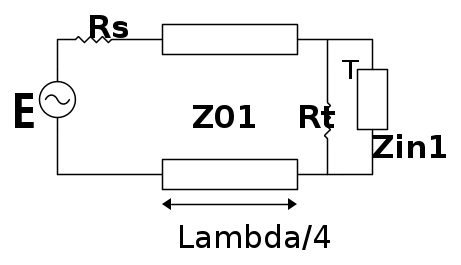

IsidoroKZ ma ho provato a risvolgere l'esercizio e mi sono imbattuto in altri dubbi:
Quando il tasto T è aperto non posso considerare la linea come unica a lambda/2 giusto? il fatto di avere un cambio di impedenza caratteristica mi crea una discontinuità(ho una riflessione anche nel punto in cui ho il tasto t) quindi per trovare la potenza erogata dal generatore nel caso del tasto T aperto e T chiuso svolgo gli stessi identici conti a meno del parallelo con Rc giusto? faccio una serie di passaggi grafici per spiegarmi meglio:
dove:

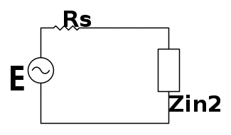

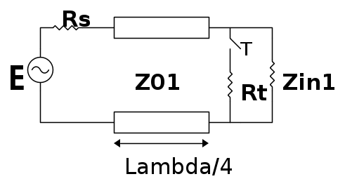

Ora a seconda se il tasto T è aperto o chiuso faccio il parallelo e trovo la Zin2 ovvero la Z di ingresso vista dal principio della prima linea:
Dove
in un caso(T chiuso) è
dove
e nell' altro caso(T aperto) è:
Da cui poi banalmente:
P erogata dal generatore P= V*I
Il grosso dei dubbi però li ho quando devo calcolare la potenza dissipata su
sia in condizioni di T aperto che di T chiuso:
Ho ragionato in questo modo:
Visto che la potenza trasmessa per una linea vale:
Posso calcolare la P trasmessa alla fine della prima linea (nel punto dove c'è il tasto T) ovvero su Zin1 dopo di che (sviluppando la linea) so che la potenza trasmessa nel punto T rappresenterà la potenza incidente su Rl calcolo quindi il nuovo coefficiente di riflessione e ottengo la P trasmessa su Rl
ANALITICAMENTE:
e
Quindi
e
dove
A questo punto il dubbio atroce è:
cambia tra le due formule? ovvero cambia tra il punto di ingresso della prima linea e il punto di ingresso della seconda linea? e poi COME SI CALCOLA
E SOPRATTUTTO SE SONO DIVERSI?
Ti prego di correggere tutto ciò che ho sbagliato nell'esercizio(tutti gli errori possibili) e tutte le considerazioni da me fatte!
Ringrazio per ora e resto a disposizione per qualsiasi confronto!
