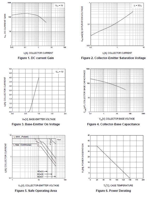

Comunque, ho trovato il ds del BD435 con dei grafici, forse si riesce a capire qual è il problema
Foto Utentesebasera, per curiosità, in cosa consiste il carico?

I 15\Omega per la resistenza in base (una da 5W va benissimo) potrebbero risolvere il problema. Se non l'hai a disposizione o non vuoi dissipare troppo sul controllo usa un collegamento Darlington: in questo caso 82\Omega con 1/2W (anche 1/4W) vanno benissimo.
