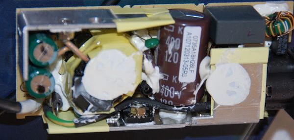

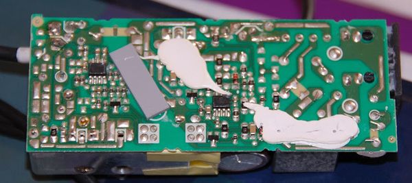

Ecco alcune foto
Spero riuscirete a vedere qualche difetto che io non sono riuscito ad intravedere.
Per vederle ingrandite potete usare questo link

Cavolo in quell'alimentatore c'è più colla che componenti!
Andiamo per gradi:
1)Attenzione che stai lavorando con componenti a tensione di rete, E' MOLTO PERICOLOSO
2) Verifica ma fa molta attenzione che ai capi del condensatore da 400V (quello grande) ci sia una tensione di almeno 300V.
Fai attenzione, le scariche di quell'alimentatore fanno male!

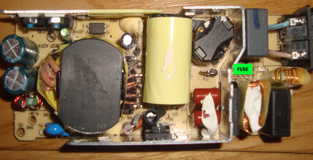

Dopo le misurazioni ecco cosa ho trovato:
tensione ai capi del condensatore 0V
Risalendo un po' ho identificato il ponte di diodi evidenziato dalla scritta rossa nella foro ed ho misurato che nel pin 2 non vi era tensione e la continuita' con la presa di alimentazione era interrotta. Allego l'immagine
