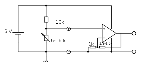

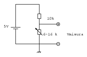

Avrei necessità di amplificare una tensione proveniente da un partitore di tensione formato da una resistenza e un trasduttore di tipo resistivo, di circa 2-2,5 volte.
Come posso fare utilizzando un circuito il più semplice possibile e con un alimentazione di 5V?
Ho provato con un operazionale (LM741), utilizzando un alimentazione singola 0-5V, ma non c'è verso di farlo funzionare.
Questo è il partitore che utilizzo per tensione di misura.

Puoi fare così:
avendo l'accortezza di scegliere un operazionale idoneo...di certo il 741 non va bene.
Deve poter lavorare bene con soli 5V e deve essere in grado di manipolare tensioni in un campo che si estende verso il basso fino al potenziale del negativo di alimentazione.
Se vuoi fare una cosa straprecisa puoi utilizzare il MAX4238ASA che puoi trovare sia da RS che da Distrelec

...scusa mi era sfuggito un dettaglio: se il tuo sensore resistivo varia da 6k a 16k vuol dire che la tensione da amplificare varia da circa 1.9V a 3.1V e quindi, se amplifichi 2 o, peggio ancora, 2.5 volte con un operazionale alimentato a 5V, succede che satura.
3.1x2=6.2V
3.1x2.5=7.75V
3.1x2=6.2V
3.1x2.5=7.75V

Hai ragione, avevo fatto un conto male, mi torna anche a me....
Lo devo amplificare del 40-50% circa.
Mi immaginavo che il 741, fosse un po' troppo datato.
Diciamo che prima di comprare qualcosa, volevo cercare di fare il meglio con cio che ho in casa.
Oltre al 741, ho recuperato un LM393, potrebbe essere migliore?
datasheet:http://www.ti.com/lit/ds/symlink/lm393-n.pdf
Sennò con qualche transistor?
Ho qualche 2m2222, BC548, BC239.

L'LM393 non va assolutamente bene perché è un comparatore e non un amplificatore.
Puoi utilizzare l'LM358 che ti ha consigliato
argento tenendo conto però che l'uscita non sarà in grado di salire fino a 5V ma si fermerà 1.5V prima, quindi avrà una escursione 0-3.5V. Con il MAX4238ASA invece arrivi quasi a 5V con una tensione di offset praticamente nulla.

DADO91 ha scritto:Avrei necessità di amplificare una tensione proveniente da un partitore di tensione formato da una resistenza e un trasduttore di tipo resistivo
E dopo averla amplificata, a chi la vuoi mandare? convertitore A/D o altro?

BrunoValente ha scritto:...Puoi utilizzare l'LM358 che ti ha consigliatoargento tenendo conto però che l'uscita non sarà in grado di salire fino a 5 V ma si fermerà 1.5 V prima, quindi avrà una escursione 0-3.5 V...
Con questo, se non dovesse essere evidente, voglio dire che essendo la massima tensione di ingresso pari a 3.1V e quella di uscita pari a 3.5V, con l'LM358 non puoi permetteri di amplificare oltre 1.1 volte se non vuoi saturare.
A questo punto la presenza dell'operazionale si giustificherebbe solo per non sovraccaricare il circuito del sensore e tanto vale allora configurarlo ad inseguitore.

La tensione è diretta ad un A/D, più precisamente ad un ingresso analogico di arduino.
Il sensore è una termoresistenza presa da una sveglia oregon scientific, di qualche anno fa, quando facevano i sensori da esterno con il filo, non come adesso a radiofrequenza. So che esistono sensori di temperatura che restituiscono già un valore di tensione in base ai gradi (tipo TMP36), ma volevo fare con le cose che ho in casa e cercare di imparare qualcosa di nuovo.
Volevo metterci un amplificatore per aumentare la sensibilità del circuito e per spostare il valore della tensione a 0° verso i 2,5V, i modo da avere la stessa possibilità di escursione sia in alto che in basso.
Diciamo che mi riterrei soddisfatto di riuscire ad ottenere una sensibilità di 1/20 di grado, o forse sono troppo ambizioso?
Adesso, sto provando il circuito senza operazionale, faccio qualche prova in questi giorni e vedo cosa ottengo confrontando il valore proveniente dall'A/D con un termometro messo vicino alla sonda.
