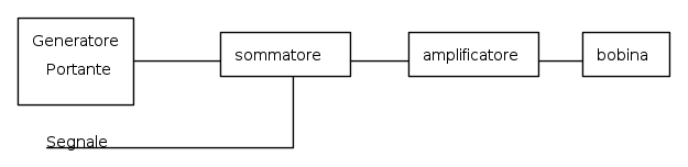

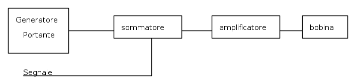

Allora, avrei pensato ad una cose del genere:
Generare una portante, una bella sinusoide pulita pulita alla frequenza di risonanza della bobina di Tesla; servirebbe un qualcosa di facilmente regolabile in modo da adattarla anche in caso di variazioni della bobina.
Un sommatore dove unire portante e segnale, per poi amplificare il tutto ad un valore sufficiente per eccitare a dovere la bobina e bucare il dielettrico.
Dulcis in fundo, la cara vecchia bobina con pacco di condensatori.
Qui cominciano le domande; in primo luogo per fare le cose pulite serve di generare una sinusoide, di cui sia facile decidere la frequenza; generare un onda quadra con un 555 è uno scherzo, ma una sinusoide dove la tiro fuori?

TONYSTARK ha scritto: Qui cominciano le domande; in primo luogo per fare le cose pulite serve di generare una sinusoide, di cui sia facile decidere la frequenza; generare un onda quadra con un 555 è uno scherzo, ma una sinusoide dove la tiro fuori?
Da un bell'oscillatore LC, la cui uscita amplificherai fino ad ottenere la tensione e la poternza richiesta dalla bobina per innescare il plasma. Dopodichè il problema più grosso è quello del modulatore... che non è affatto un sommatore (piuttosto è un moltiplicatore) che, nella versione sperimentata e sicura in AM, non è altro che un modulatore della TENSIONE DI ALIMENTAZIONE del finale di potenza RF.
Non so se sia possibile utilizzare come tank risonante la stessa bobina di Tesla.... probabilmente sì, se si riesce ad aggiungergli un secondo avvolgimento (che lavori a tensione MOOOOOLTO più bassa di quella di uscita che occorre per "accendere" il plasma) che possa essere opportunamente accordato. In questo caso potresti anche realizzare un oscillatore che sia allo stesso tempo anche un amplificatore di potenza adeguata. Sono comunque tutti dettagli da definire.

calcola che la bobina di Tesla, alla giusta frequenza risulta come un trasformatore avvolto in aria che non fa altro che elevare la tensione fino a valori vertiginosi.
Basterebbe quindi avere un primario, eccitato nel modo giusto per ottenere la formazione del plasma.
