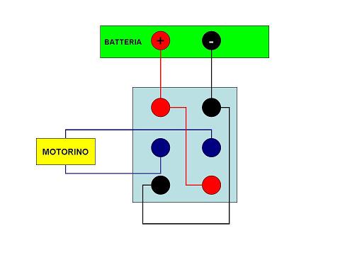

Quello del link che hai postato è un deviatore che per carita può anche essere usato come pulsante ma non va bene al tuo scopo per gli alzacristalli ci ve ne vuole uno a ritorno specifico che inverta la polarita comunque io unos chema lo posseggo se vuoi te lo mando via mail.Purtroppo non penso di essere bravo a disegnare schemi con gli strumenti messi a disposizione da questo comunuqe ci provo spero di non fare disastri ciao
Ho utilizzato lo stesso deviatore per creare la retromarcia al quad elettrico del mio bambino. Provo ad allegarti lo schema rudimentale , forse ti potrà aiutare. Ciao

Grazie a tutti per le risposte, ora ho a disposizione questi 2 schemi che vi allego:
il primo è molto ben fatto ed efficace!
Ma vorrei evitare di spendere altri soldi per comprare relè e il pulsante
il secondo è molto piu pratico:
e l'ho testao e funziona benissimo, ho solo il dubbio che se aziono contemporanemante i comandi dal passeggero e da quello ricavato (chiaramente per errore) non vada in corto qualcosa!!
In ongni caso io vorrei sapere se qualcuno puo aiutarmi a ricavare uno schema per comandare l'alzavetro (sdoppiandolo) con un deviatore (on of on) "che gia possiedo", in ogni caso proponetemi correzioni o quant'altro
Grazie!!
