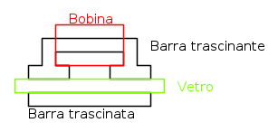

Messaggioda Foto UtenteIsidoroKZ » 25 dic 2011, 21:40
Bella l'assonometria! Ora serve sapere:
1) Materiale delle sbarre
2) Distanza delle sbarre
3) Forza che vuoi ottenere alla distanza del punto precedente.
Suppongo che le sbarre si vedano "di punta" e che voglia ottenere attrazione fra le due "punte"
A che cosa serve tutto questa cosa?
Tieni presente anche l'osservazione di Foto Utenteg.schgor che con un circuito magnetico aperto di forza ne ottieni proprio poca.
[15] Re: costruire un elettromagnete
Messaggioda Foto Utenteciusbas » 25 dic 2011, 21:44
le sbarre sono di ferro e tra di esse ci sono 5mm di vetro.
con una sbarra magnetizzata elettricamente devo attirare l'altra e spostarle insieme.
il lato che deve attrarre è quello di 2 cm.

[16] Re: costruire un elettromagnete
Messaggioda Foto Utenteg.schgor » 25 dic 2011, 22:22
Allora io la vedrei così:
(ovviamente il disegno è di principio e non in scala).

[17] Re: costruire un elettromagnete
Messaggioda Foto Utenteciusbas » 25 dic 2011, 23:09
in questo modo le spire le devo avvolgere all'interno del ferro a C e per tutta la lunghezza?

[18] Re: costruire un elettromagnete
Messaggioda Foto Utenteg.schgor » 26 dic 2011, 8:09
Sì, ma prima bisogna determinare la forza di attrazione F
(espressa in N, newton) che l'elettromagnete deve esercitare
fra le due barre (deve mantenere l'aderenza al vetro, ma
permettere anche gli spostamenti, quindi non deve essere
nemmeno troppa..)
Con questo dato è possibile calcolare le Asp (amperspire)
necessarie, quindi dimensionare l'avvolgimento (bobina).
Poiché non ho esperienza nel calcolo di circuiti magnetici
(e non conosco i coefficienti da assegnare al ferro ed al vetro)
chiedo a Foto UtenteRenzoDF e a Foto UtenteIsidoroKZ, che sono già intervenuti
sull'argomento, se possono ricavare le Asp necessarie,
dati, oltre alla F, la sezione del ferro (2cm^2)
e la lunghezza (80cm nel ferro+1cm nel vetro).

[19] Re: costruire un elettromagnete
Messaggioda Foto UtenteRenzoDF » 26 dic 2011, 10:58
Scusatemi ma io di questo problema non ho capito molto, avrei bisogno di maggiori informazioni, ovvero:
a) da dove nasce questo problema
b) perche' "almeno" 45 cm di ferro e 5 mm di vetro
c) la geometria deve essere o meno a barre parallele
il discorso cambia competamente per la configurazione iniziale e per quella proposta da Foto Utenteg.schgor
nel primo caso la soluzione sarebbe davvero complessa.
In poche parole vorrei che Foto Utenteciusbas scendesse nei particolari e non rimanesse nel vago di generici "come" e "cosa" :!:
[20] Re: costruire un elettromagnete
Messaggioda Foto Utenteciusbas » 26 dic 2011, 17:07
salve,
mi dispiace di aver dato l'impressione di voler rimanere nel vago,ma non sto rimanendo nel vago, devo realizzare un'elettromagnete che mi permetta di spostare una barra dalla parte opposta di un vetro.
la soluzione dell'elettromagnete, nasce dal fatto che devo decidere io quando attivarlo e quando no.
il sistema mi consentirebbe di poter pulire quando voglio un vetro, tipo le calamite di un acquario,
ed i 45 cm derivano dal fatto che il vetro è di 45 cm.
la soluzione iniziale, come mi sembra di aver capito, con due barre rettilinee perfettamente parallele, è molto complessa e quindi penso che la soluzione proposta da Foto Utenteg.schgor sia buona, ma adesso devo capire che forza debba avere e quante spire e di che diametro fare avendo a disposizione una batteria in 12Vdc 70Ah
e risolvere i problemi sollevati giustamente da Foto Utenteg.schgor.
