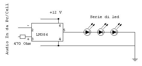

Così va bene??

Per inserire lo schema, devi selezionarlo sulla finestra di FidoCadJ e copiarlo/incollarlo nel forum con CTRL-C e CTRL-V all'interno dei tag fcd che vedi sopra il box del messaggio.
Questa procedura è spiegata chiaramente, sia sul link di EY che sul manuale, quindi deduco che non hai letto bene :-|

Secondo me, mettere in uscita sull'audio del cellulare (se non ho capito male) l'ingresso di quel circuito non produce nulla, l'LM386 è un amplificatore audio e con dei led come carico non credo possa funzionare.
Leggi questi due argomenti:
viewtopic.php?f=1&t=22580
viewtopic.php?f=1&t=17540
