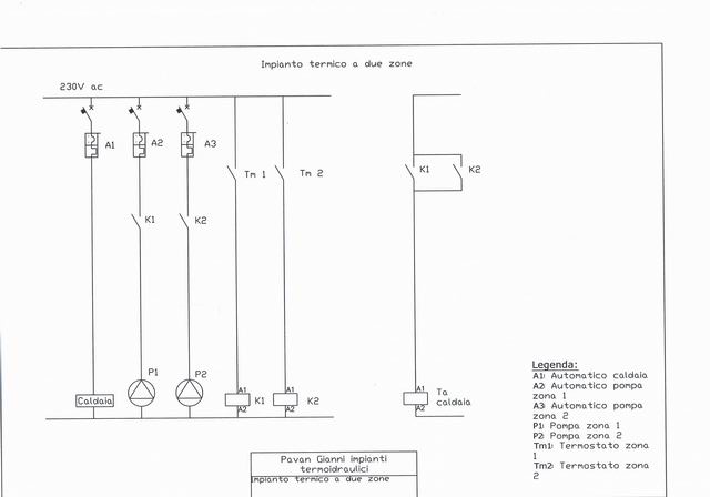

[5] Re: Collegamento valvole di zona impianto riscaldamento
Messaggioda Foto UtenteVRI » 30 dic 2011, 14:23
Il contatto di ogni termostato va sulla bobina di un relè.
I due contatti NA del relè vanno rispettivamente sul Ta caldaia e uno sull'alimentazione della valvola di zona.
A zone.jpg (39.62 KiB) Osservato 12800 volte

[6] Re: Collegamento valvole di zona impianto riscaldamento
Messaggioda Foto Utenteelettrodomus » 30 dic 2011, 20:32
Io mi chiedo Foto UtenteVRI, se fai persulserio. Lo dico serenamente. Giri, frequenti e posti su EY da un po'; sai cos'è gradito... non riesci nemmeno a scopiazzare uno schema in FidoCadJ? :-)
..Ma poi la domanda era
carmen976 ha scritto:cosa conviene interrompere la fase o il neutro?
Direi che è sempre meglio interrompere la fase ;-)

[7] Re: Collegamento valvole di zona impianto riscaldamento
Messaggioda Foto UtenteVRI » 8 gen 2012, 18:05
elettrodomus ha scritto:Io mi chiedo Foto UtenteVRI, se fai persulserio. Lo dico serenamente. Giri, frequenti e posti su EY da un po'; sai cos'è gradito... non riesci nemmeno a scopiazzare uno schema in FidoCadJ? :-)
Lo so che qua preferite FidocadJ però questo era un disegno che avevo già fatto su Autocad...Ho solo dovuto caricarlo quando ho letto questo post...Questione di comodità :)
E comunque credo che anche un'immagine fatta su Autocad sia abbastanza apprezzabile come precisione, chiarezza ed estetica..No? :D
