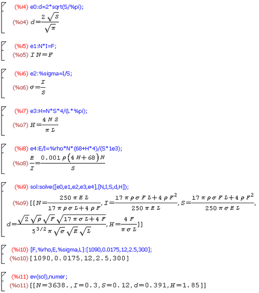

Si, ok per le relazioni ricavate, ho provato anch'io (per curiosita' simbolica) a far fare un calcolo a Maxima e, visto che i conti li faceva "lui", gli ho fatto tener conto anche della dipendenza della lunghezza media dal numero di spire
chiamate L (=300 mm) e H le dimensioni longitudinale e trasversale dell'avvolgimento e 68 mm di perimetro interno del cartoccio
ma a dire il vero, anche visti i risultati, userei un filo di diametro superiore, per es. da 0.63 mm, con N=2200 e I=0.5 A con un resistore serie di limitazione; in questo modo avrei anche un campo di regolazione addizionale per la forza.
