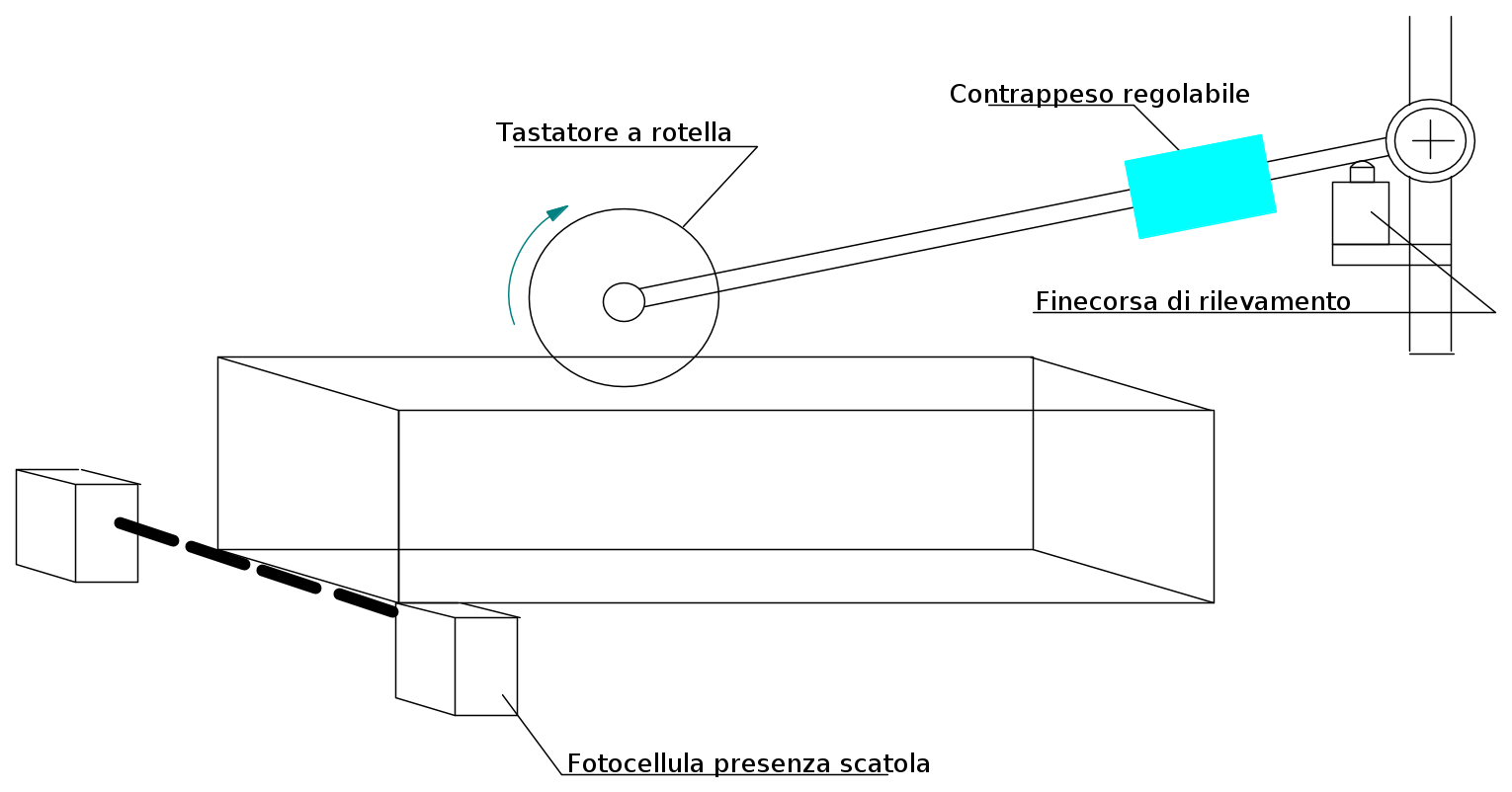

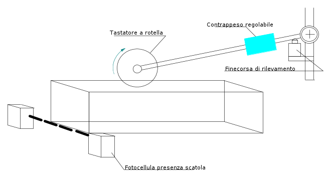

Ecco a cosa mi riferivo a grandi linee, quando parlavo di rilevamento della superfici in movimento.
In sostanza, la scatola scorre sotto il tastatore a rotella, nel momento in cui viene intercettata la fotocellula, viene verificato se il finecorsa è premuto.
Se il finecorsa è premuto, significa che la pellicola sopra la scatola, non è presente, oppure non è sigillata correttamente.
Il contrappeso può scorrere ed essere bloccato lungo il braccio di leva, per regolare la pressione che la rotella effettua sulla superficie della scatola, adattando il sistema leva sensore alla tensione della superficie.
Il finecorsa fa anche da battuta meccanica al braccio, nel momento in cui non vi siano scatole sotto il tastatore.
