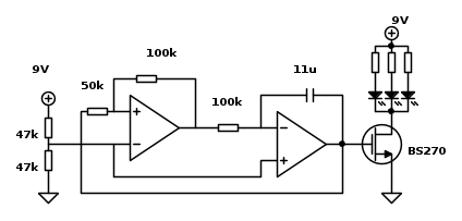

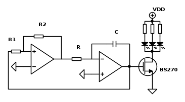

Eccomi, lo schema a cui avevo pensato io è questo
La frequenza di oscillazione è F_\text{Out} = \frac{R_2}{4R_1RC}.
Infine, per semplificarti anche un po' il lavoro puoi provare questo schema di cui mi sono ricordato appena adesso
che ti ripropongo in fidocad
ma invece dell'LM324 usa un LM358.
Io userei come transistore esterno quello proposto nel primo schema, ossia il BS270.

gohan ha scritto:Eccomi, lo schema a cui avevo pensato io è questo...
addirittura!grazie!
sono blu, verde e rosso...ma lavorano a tensioni diversi; immagino che non vadano bene; e il mio alternatore a 6 volt neanche giusto?

Messaggioda Foto Utentesimo85 » 1 gen 2012, 22:19
manhunt ha scritto:ma lavorano a voltaggi_(NO si dice: tensioni) diversi
Si chiama tensione.
Quella a cui ti riferisci tu è la tensione diretta (Voltage Forward) V_\text{F} del LED.
Per i rossi è di \approx 1.9V, per i verdi è di \approx 3V come anche per i blu se non erro..
Infine non è un problema perché ciascun LED avrebbe la sua resistenza in serie, che calcoli con la formula
R = \frac{V_\text{DD} - V_\text{F}}{I_\text{F}}
dove I_\text{F} è la corrente di alimentazione del LED, possibilmente uguale per tutti e tre.
